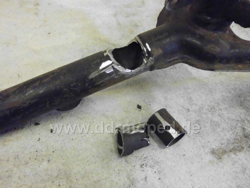

am Rahmen ging es auch weiter, angeschweißter Kippständer abgeschnieden

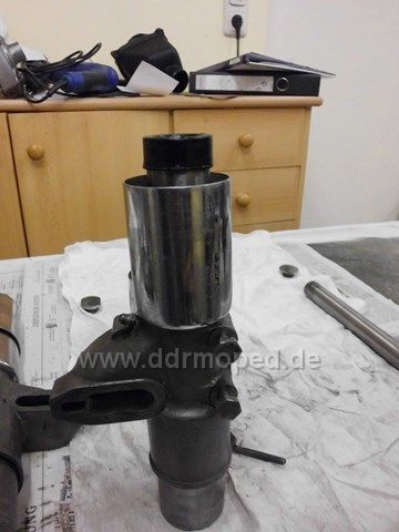

und das fertig gedrehte Rohr

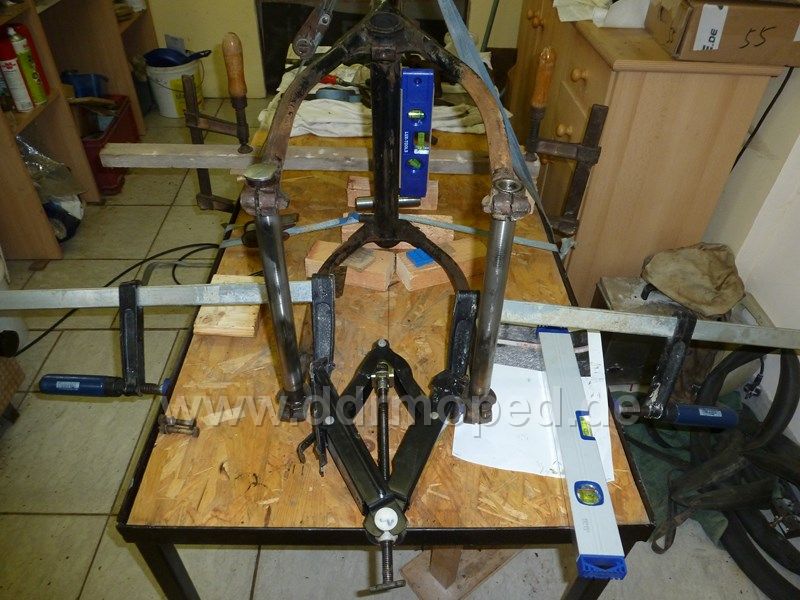

die hintere Federaufnahme konnte ich auch richten
Emme
Geschrieben am: 01.01.2014, 19:30
Beiträge: 2295
Mitgliedsnummer.: 1836
Mitglied seit: 22.01.2009

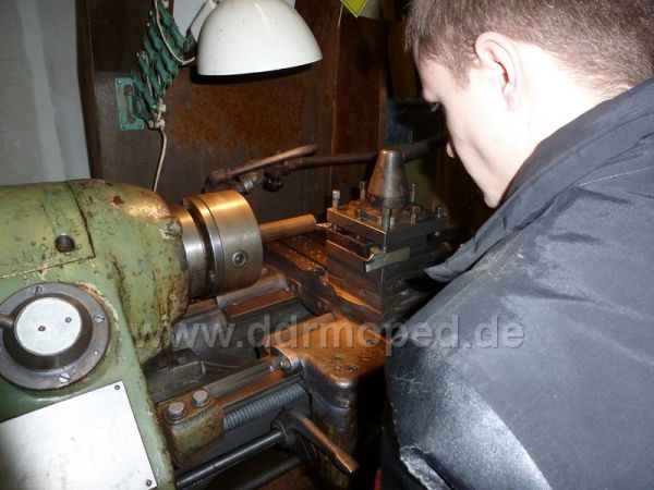

hier noch paar Bilder vom Drehen. haben ja jetzt eine alte Drehbank _clap_1.gif
erst mal plan drehen
