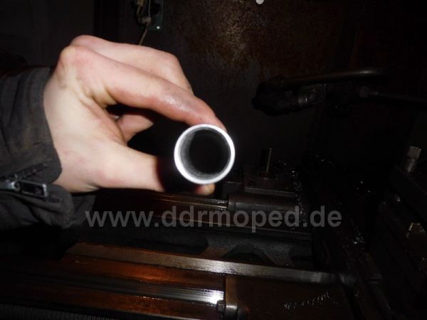

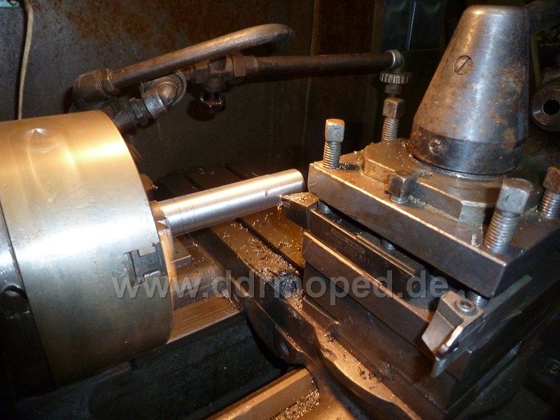

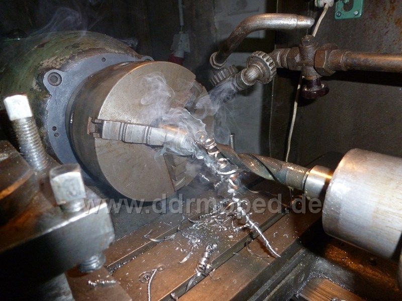

fertig aufmaß gedreht und jetzt nur noch passen durchbohren
Emme
Geschrieben am: 01.01.2014, 19:37
Beiträge: 2295
Mitgliedsnummer.: 1836
Mitglied seit: 22.01.2009

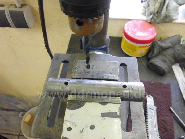

Emme
Geschrieben am: 01.01.2014, 19:38
Beiträge: 2295

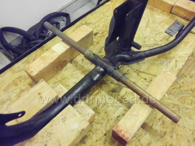

Hallo!
Weiter geht es mit der guten Rt wink.gif Löcher sind fertig gebohrt

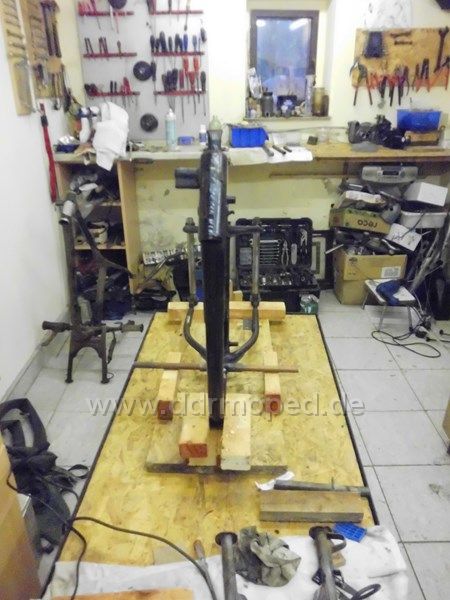

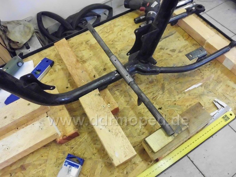

am Rahmen ausgerichtet

angeschweißt

so sieht es schon besser aus, rolleyes.gif noch die Stelle grundieren und schwarze Farbe drauf.
