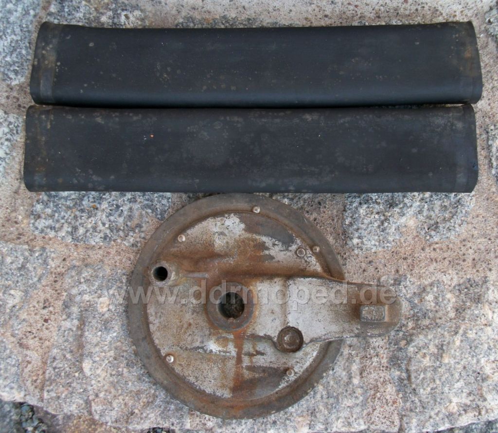

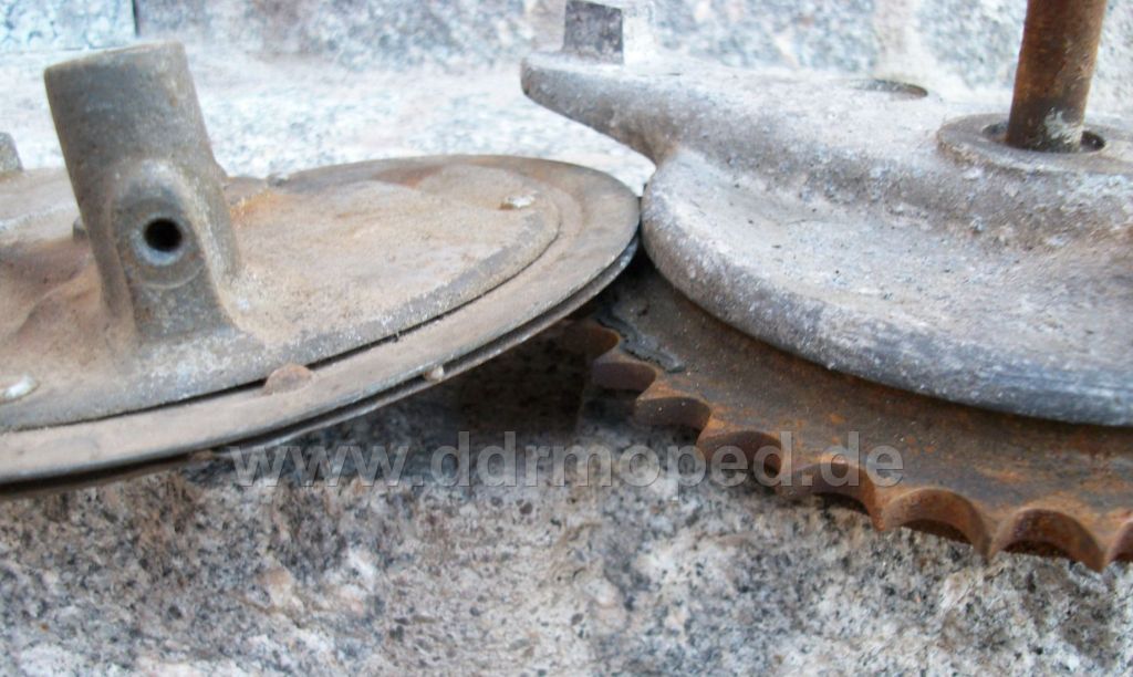

Hallo Bernd,
habe mal ein Foto gemacht.
Durch das Abdrehen kann man übertrieben gesagt in die Bremstrommel reinsehen,
da die Ankerlatte von hinten abgedreht wird. Wenn ich eine Ankerplatte mal finde ohne diesen Blechring, stecke ich die mal auf eine Bremstrommel. Mal sehen, wie das aussieht.
Auf dem Foto sieht man auf jeden Fall die unterschiedkichen Materialstärken.
Und ich habe auch was für Dich gefunden. Die Gummis sind nicht pörös, auch nicht an den Enden. Haben ein paar kleine Löcher, die man aber einfach mit z. B. Schlauchgummi zukleben kann.
Die Ankerplatte ist nicht von meinem Nachrüstsatz, der ist noch komplett vorhanden und soll es auch bleiben. Aber die Platte könnte ich dir anbieten.
Wenn ich richtig nachsehe, könnte ich auch den Rest noch dazuhaben.
Wolfgang

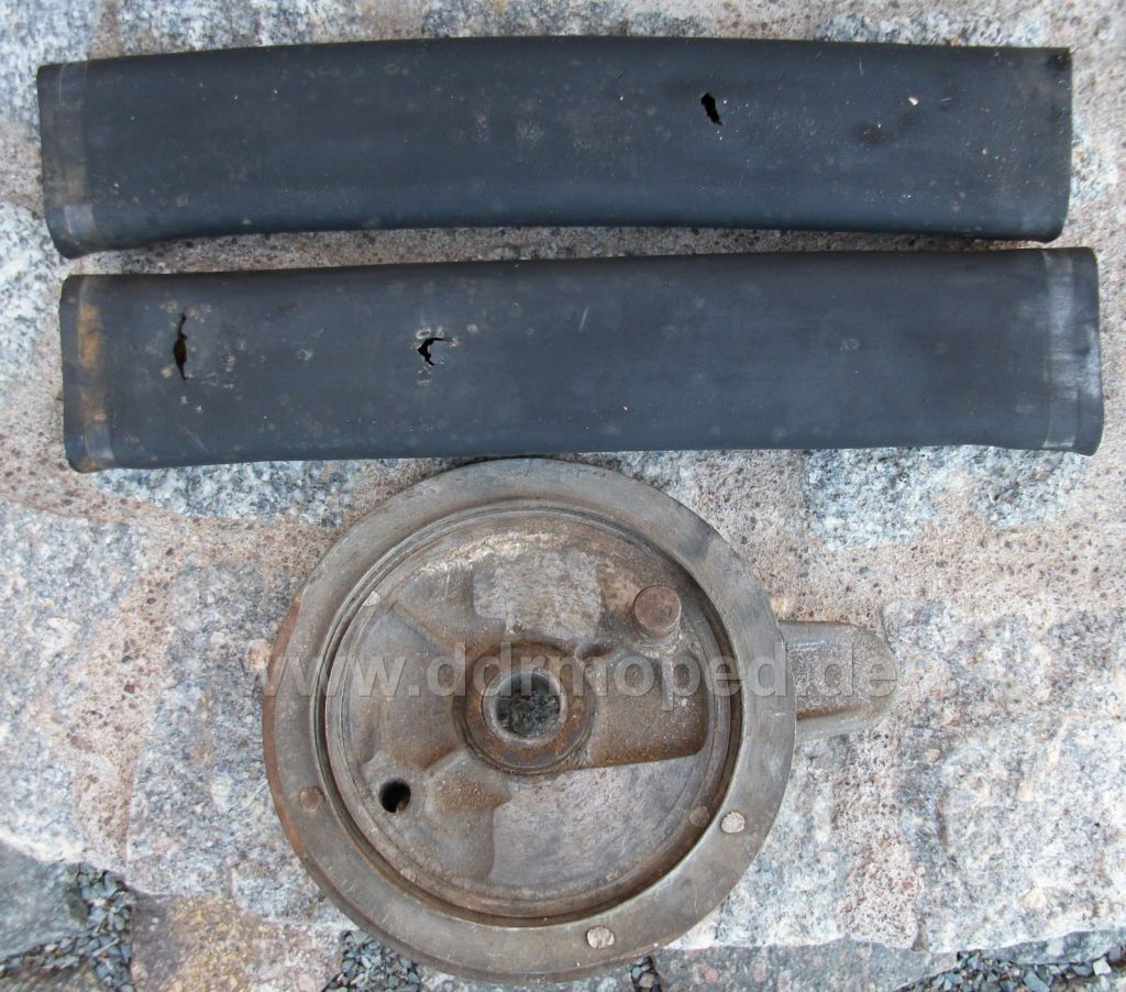

Das Bild von der Ankerplatte und der Gummis
rtwolle
Geschrieben am: 26.01.2012, 14:46
Beiträge: 339
Mitgliedsnummer.: 4166
Mitglied seit: 27.01.2011
Und hier die andere Seite
