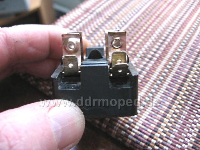

Hallo.
Kleiner Tipp!
Es muß nicht immer gleich ein neuer Sicherungshalter/Sicherungsdose sein.
Man kann auch den alten versifften Sicherungshalter nehmen und man muß den nur für ca. 1. Stunde in Essig legen und dann sieht der auch wieder aus wie neu wink.gif
Gruß Olli

Einfache und gute und eigentlich naheliegende Idee. Aber danach mit Polfett bestreichen. Habe bei meinem mit feinem Sandpapier rumgeschmirgelt, aber da kommt man Sch... ran ...

... anstatt Schmirgelpapier geht für die vernieteten Teile und geheimen Ecken auch ganz gut ein Glasfaser-Stift. Damit habe ich früher gebrochene und verlackte Leiterbahnen freigelegt um sie mit Draht und Lötzinn wieder zu reparieren.
Aber auch die Essig/Polfett-Methode hat auch Gesicht, guter Tipp! thumbsup.gif

Ja,mit so einem Glasfaserstift geht es natürlich auch aber ich hatte dafür nach dem Essigbad eine Messingbürste benutzt.
Die hat lange Borsten dran und da kommt man mit in so gut wie alle Ecken.
Sorry,dass hatte ich oben in meinem Bericht total vergessen zu erwähnen wink.gif
