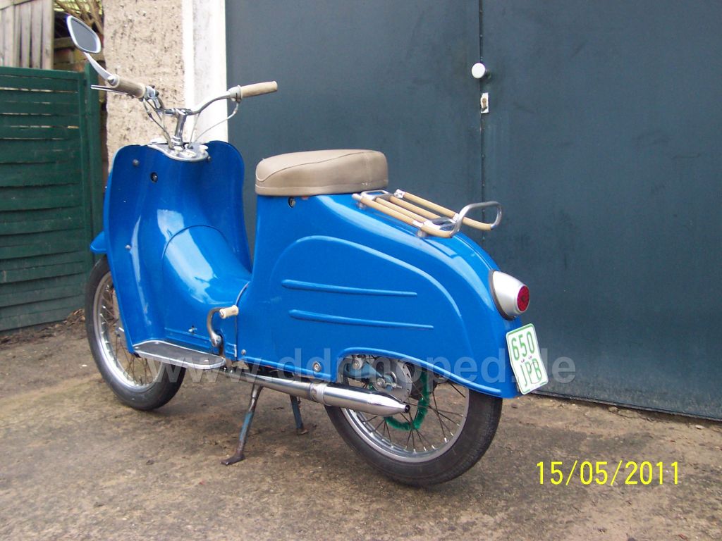

Hallo ich habe ein KR 50 Bj. 60 mit langem Auspuff.
Ich bin mir nicht sicher ob der original ist, oder ob der kurze Auspuff da rangehört.
Kann mir jemand sagen ab wann der lange Auspuff verbaut wurde?
Gruß Rene

Da muss der kurze Auspuff mit 500mm Krümmerlänge und 500mm Schalldämpferlänge ran. Der Lange kam irgenwann 1962.

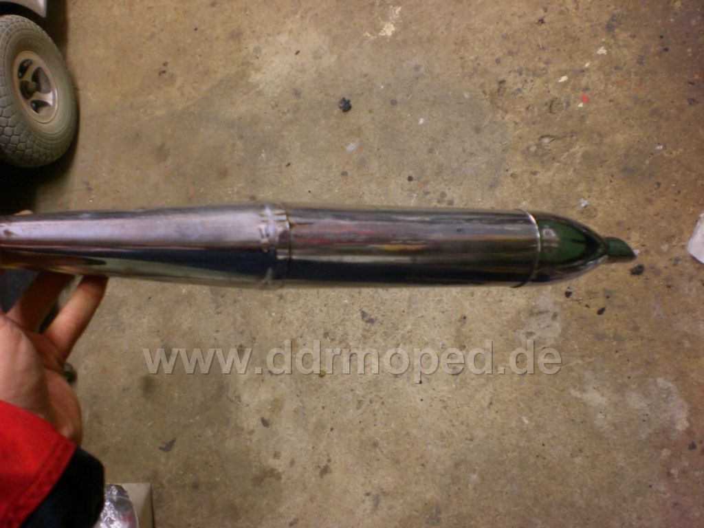

Roadrunner335
Geschrieben am: 26.01.2011, 19:34
Beiträge: 998
Mitgliedsnummer.: 945
Mitglied seit: 25.11.2007
Grüß dich Thread-Ersteller.
Wenn dein verbauter Auspuff original ist, und der Chrom noch sehr gut, dann möchte ich Interesse anmelden, falls du ihn verkaufst! wink.gif
Ich könnte auch einen kurzen Auspufftopf im Tausch anbieten.
Müsste mich nurmal nach dem Zustand des Teils erkundigen, hatte ihn rostiger in Erinnerung, als das Bild besagt.
Krümmer hab ich allerdings nicht da.
Gruß Marcel
Dann ist das also beim Kr50 wie beim Sr2 mit dem langen Auspuff ab 1962.
Marci: Ich habe nicht vor den Auspuff zu verkaufen, aber trotzdem Danke.
Gruß Rene

QUOTE (pinorrek @ 01.02.2011, 22:08)
Zuerst kam der lange Krümmer mit kurzem Auspuff und später der kurze Krümmer mit dem langen Auspuff, genau wie bei der SR2, ob es ab 1962 war, kann ich nicht sagen.
Nein, klingt gleich.
Die lange Version der Auspuffanlage wurde eingeführt um eine bessere Leistungsentfaltung des Motors zu erzielen.
Mit einem kürzeren Krümmer beginnt zwar der Durchzug erst bei einer etwas höheren Drehzahlen, jedoch wird zugleich eine höhere Enddrehzahl erreicht.

Geschrieben am: 03.02.2011, 11:01
Beiträge: 27
Mitgliedsnummer.: 4128
Mitglied seit: 18.01.2011
Jupp, hat was mit dem Rückstaudruck, Druckwelle und Unterdruck zu tun.
Mfg. David
