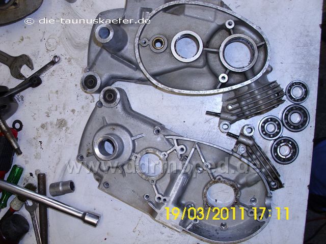

5. Bild

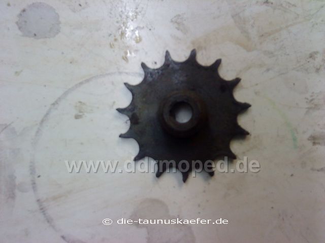

6. Bild

Prüft bitte vor dem Montieren der Kurbelwelle ob die Lagersitze in Ordnung sind.
Es kommt nicht selten vor, dass diese so verschlissen sind, dass die Innenringe der Kugellager lose auf der Welle sitzen.
Ich würde eine regenerierte Kurbelwelle verbauen, dann hat man Ruhe, denn so ohne Weiteres wechselt man die nicht, was ja bei der Laufgarnitur anders ist.Die würde ich auch bis zum "geht nicht mehr" fahren.
mfg Toni

Hallo Norbert,
der Motor wird mit neuen Simmerringen und neuen Lagern versehen. Da sich im Motor noch richtig viel Oel befand und dadurch die KW nichts abbekommen hat, wird sie auch ihren Dienst weiter verrichten.
Das Getriebe inkl. aller Zahnräder befindet sich im Neuzustand. Ich bin ja der, der alles neu haben muss. In diesem Fall, bleibt es wie es ist. Es hat nix mit,"ich muss sparen" zu tun, aber dieser Nachbaumüll wird nur verbaut, wenn es nicht anders geht. Aber einen lieben Dank für Deinen Rat. Im übrigen, ich werde dieses Jahr 47 Jahre alt und schraube an Mopeds seit ich 15 war. :-)
