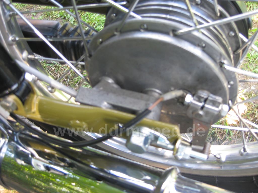

da ich gerade dabei bin meinen Habicht neu aufzubauen bin ich auf ein Problem gestoßen. Zurzeit hab ich die Bremse dran mit dem Hebel außen. Ich hab aber schon welche mit Hebel innen gesehen.

Hallo Thomas,
das stimmt. Es gab zuerst das hintere Bremsschild mit innenliegendem Bremshebel.
Im Oktober 1972 kam die Änderung der Hinterradbremse.
Es wurde der Bremshebel von Innen nach Außen verlegt um ein besseres Funktionsverhalten (größere Abnutzbarkeit und verminderte betriebsbedingte Verschmutzung der Bremsbeläge) sowie eine Erhöhung der Verkehrssicherheit zu erreichen. Gleichtzeitig wurde damit die Lebensdauer des Fußbremsbowdenzuges erhöht und das Verbiegen des Fußbremshebels infolge Überbeanspruchung ausgeschaltet.
Der Bremshebel selbst wurde dann Anfang 1973 auch noch von Rohrmaterial
16 x 2 in Vollmaterial Durchmesser 16 mm umgestellt um mehr Stabilität zu erreichen.
Deine Frage sollte wohl sein, ob das hintere Bremsschild an deinem Habicht so origial ist oder? Diese Frage lässt sich ganz klar mit JA beantworten.
Gruß Jörg

Ich habe an meinem '73er auch schon den aussenliegenden Bremshebel montiert .
Durch den Fußbremshebel aus 16mm Massivstahl statt Stahl-Rohr war jetzt wenigstens eine Vollbremsung möglich . cool.gif
