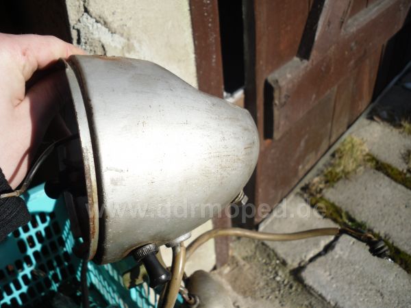

Auf allen Bildern die ich gefunden habe, sitzt oben auf der Lampe der Zündschlüßel? oder die Zündung. Bei meiner Lampe sitzt da nur eine rote Abdeckung wo ne kleine Glühlampe drunter sitzt, dafür habe ich links und rechts weiter unten zwei Schalter zum rein und raus ziehen, mit denen ich Zündung an, bzw Licht anmachen kann, ist das Original so, oder hat mein Onkel von dem ich das Teil vor einigen Jahren geerbt hab, da selber was zusammen geschustert? Hab ich deshalb keinen Schaltplan gefunden?

Das heißt mir bleiben 2 Möglichkeiten, entweder das "Einzelstück" erhalten, oder die Löcher zuspachteln und mir ne Originale Zündung reinbauen.

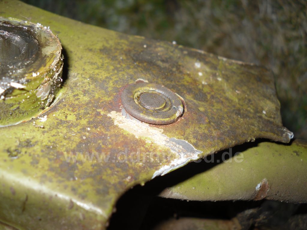

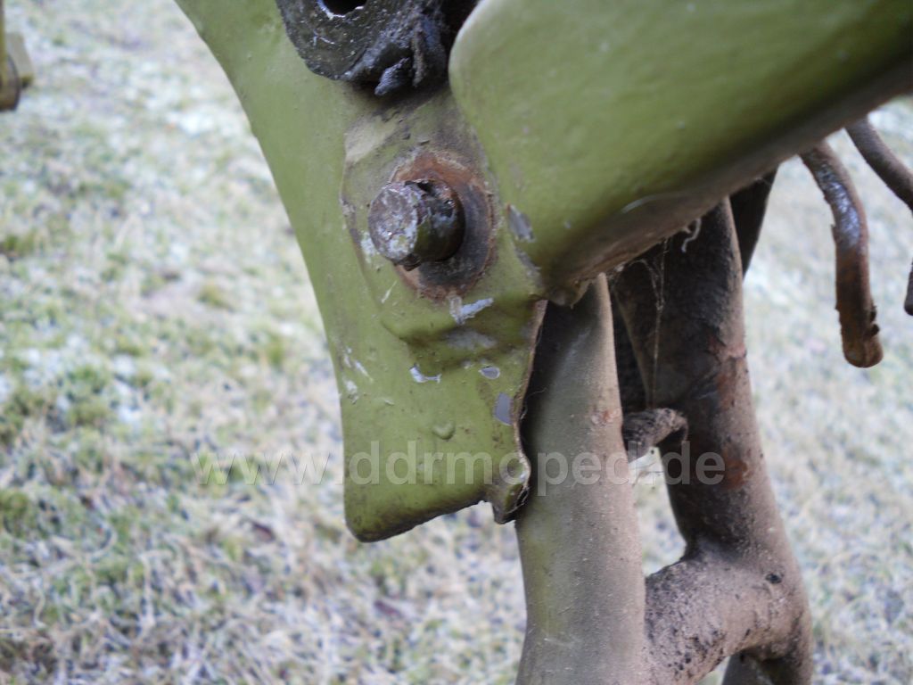

So, hab grad mal ein paar Bilder gemacht, als erstes mal der Bolzen.

Auf der anderen Seite, liegt er flach am Rahmen an, was mich zu der Annahme verleitete, dass ich ihn einfach rausschlagen kann, aber der Bursche bewegt sich keinen Milimeter.

Als letztes noch nen Bild von der Lampe, damit man sich darunter auch noch was vorstellen kann, der Selbe Schalter befindet sich auch noch auf der anderen Seite.

Heizer, die Lampe ist "modifiziert" laugh.gif Besorg Dir einen unverbastelten Topf oder mach die Schalterlöcher unten zu.
Ständer: Der Bolzen ist im Ständerquerrohr festgegammelt. Entweder Du betust ihn (Rahmen nach rechts legen) mit einem kriechenden Rostlöser oder machst Folgendes: den Bolzen (möglichst nur den Bolzen!!) mit scharfer Flamme erhitzen und wieder abkühlen lassen. Dann von links nach rechts rausschlagen.
Zu dem Erhitzen hole ich mal bissel weiter aus. Es ist gerne mal die Rede von vergnaddelten Motorschrauben, die auch mit Prellschlägen nicht rausgehn wollen und ausgebohrt werden müssen. Das Ausbohren (beim Ständer ein fast unmögliches Unterfangen. Der Bohrer verläuft.) ist die wirklich allerletzte Variante!
Wenn ich auf ein festsitzendes Teil, z.B. eine Motorgehäuseschraube oder den Ständerbolzen punktuell schnell grosse Hitze draufbringe, so zieht die sich durchs Material. Das dehnt sich dadurch aus. Natürlich auch das "umgebende Material". Das nur etwas langsamer.Nun schrumpft das Alles beim abkühlen wieder.
Durch diesen "Streckungsprozess"(innen mehr als aussen) verschaffe ich der Schraube oder dem Bolzen ein mü "mehr Luft". Probiert es. Es funktioniert!

Danke für eure Tips, hat funktioniert mit dem Warmmachen. Der Bolzen war extremst festgegammelt. Ist jetzt alles demontiert und gesandstrahlt. Morgen kommt der Lackierer und holt die Teile ab, dann kann das Pojekt in die nächste Phase gehen. Werde dann mal paar Bilder hochstellen, wenn sie wieder da sind.
