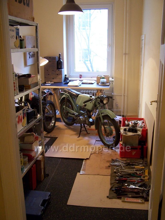

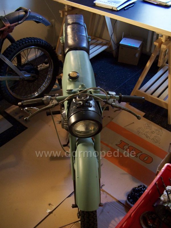

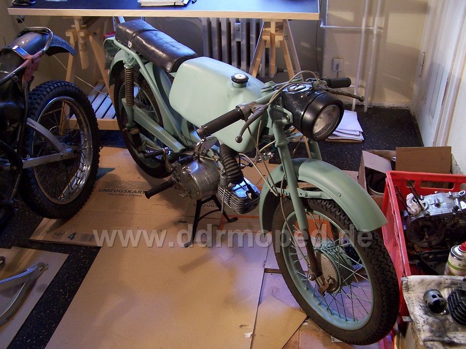

mein beitrag zur auffüllung des "winterloches"...die instandsetzung und modifizierung einer jawa mustang
ich habe das mokick ende letzten jahres für schmales geld, als "fast-neu(880km)-und-schon-kaputt-in-die-scheune-gestellt-und-vergessen" vorm "container" gerettet.
die kleinen jawas hatten ja nie den besten ruf und auch ich musste als jugendlicher die eine oder andere strecke eine zickende, den dienst verweigerende 05 oder 20 aus dem wald nach hause schieben um dort festzustellen, dass offensichtlich "nur" die frische waldluft den boliden irritierte, denn zuhaus angekommen kam das "mistding" meist wieder auf den ersten kick:)
somit stand betreffend meiner neuanschaffung ganz oben im lastenheft...zuverlässiger motorenlauf. der plan war: motor zerlegen, prüfen, neu abdichten, zündung optimieren(die war eigentlich immer grund der "nachhauseschiebe" aktionen)...
die ersten testfahrten(ohne ausfälle) sind absolviert, vape-zündung arbeitet gut! nur vergaser müsste event. noch besser auf den 60ccm-satz abgestimmt werden.
hier ein paar bilder vom ergebnis (ps: alle arbeiten wurden in meiner wohnung erledigt, incl. zündungsjustierung per stoboskop->untermieter konnten die geräuschkulisse offensichtlich nicht deuten->ich wohne in berlin-west und die zeiten der neckermann-jawas sind schon lange her)
gruß hs

die ersatzteile habe ich ausschließlich über "ost2rad" bezogen...einschließlich des 60ccm kolben und zylinders! der originale jikov ist noch drauf, lediglich die HD habe ich vergrößert...doch das aktuelle kerzenbild verlangt augenscheinlich nach einer noch größeren HD. die vape ist auch vom ost2rad-versand, hier musste ich nur die befestigungsklemmen der org. zündungsgrundplatte modifizieren um den vape-stator befestigen zu können. die zündung geht prima! nur ist die neue rotormasse weit aus leichter als das original, deshalb wurde der motor viel drehwilliger aber auch anfälliger in niedrigen drehzahlen, d.h. anfahren wie mit´ner richtigen rennmaschine -> hohe drehzahl, gefühlvoll kuppeln -> dann gehts allerdings mit gewohnter jawakraftlosigkeit weiter;) ...aber der zylinder will ja auch erstmal eingefahren werden. zündung hab ich auf zzp der konventionellen unterbrecherzündung eingestellt...sicher ist da im verlauf auch noch ein wenig zu optimieren! vielleich hat ja ein foren mitglied auch schon erfahrungen mit abstimmung der vape-zündung gemacht und kann mir diese mitteilen. ich besitze übrigens noch eine unrestaurierte aber technisch instand gesetzte 555! -> kein mopped für hektiker;)
