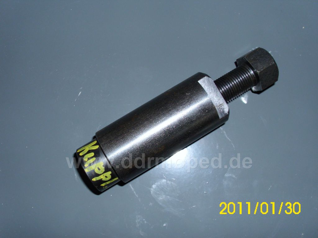

Ich habe mir vor geraumer Zeit mal einen Abzieher für die Kupplung meiner
ES 250/2 zugelegt. Das Ding hat immerhin ohne Versand ca.20€ gekostet.
Urteil: grottenschlecht! mad.gif mad.gif mad.gif
Der "Abzieher war ein schwarzes Rohr mit einer aufgeschweißten Mutter hinten drauf. Die Mutter und die Schraube hatten nicht einmal ein Feingewinde.
Nachdem der Abzieher auf Spannung gebracht wurde, dehnte sich das butterweiche Material, rutschte ab und vergniesgnaddelte das Gewinde. sad.gif
2. Versuch: nach Kürzung und Nachschneiden des Gewindes das selbe Drama.
Der Einsatz von Wärme, Kriechöl und Feingefühl half dabei auch nichts.
Nun habe ich einen hochwertigen Abzieher erstanden.
Auf Spannung bringen, ein zarter Klopfer unter den Schraubenkopf in Abziehrichtung und die Kupplung flutschte nur so von der Kurbelwelle.
Ich berichte euch darüber, weil ich mich tierisch aufregen könnte, dass überhaupt so ein Schund angeboten wird.
Also alle Besitzer von ES 175, 250, ETS 250, TS 250...aufgepasst!
Gruß Erik

Das ist übrigens die bessere Version.
39 € wollte der Motorradteiledealer und 20 € habe ich beim Werkzeughändler auf dem Oldtimermarkt bezahlt.
