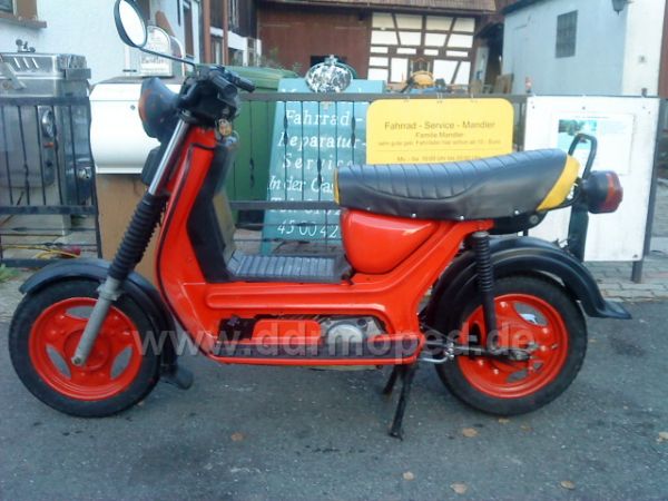

Hallo zusammen,
ich habe mir mal die frechheit genommen mich in diesem Forum anzumelden obwohl ich bis jetzt wenig Ahnung von DDR Mopeds habe und hoffe hier ne Zeit bleiben zu dürfen. wink.gif
Auf das Thema Simson bin ich gekommen durch einen Freund den ich im Urlaub im Osten kennengelernt habe.
Nun habe ich die "Chance" hier eine zu bekommen und wollte mich mal bei den Profis umhören was ihr davon haltet.
Die Grunddaten von ihr sind:
Es ist eine 12 Volt Lichtanlage verbaut.
Kilometerstand: 2169.
Leu Lackiert
Motor und Vergaser so gut wie neu.
Wird mit den Originalen Papieren (ABE) verkauft.
Preis ca 600,- €
Ich habe mal paar Bilder geschossen und unten in ne Zip datei gehauen *hoff ma das klappt*
Das Rot ist geschmacksache find ich aber kann man ja ändern in 1-2 Jahren.
Paar Grunddaten zu mir, denke werdet ihr auch noch brauchen damit ihr überhaupt wisst was ich damit vorhabe.
Also bin 29 und suche nen Roller mit dem ich zur Arbeit fahren kann und so bissel spass haben kann, ich suche keine Verbastelte/getunte Simson ich will es falls möglich recht Original, fahre seit 5 Jahren ne Alte Vespa an der ich oft rumschraube und "Welch Wunder" sie läuft noch rolleyes.gif
Nur kenne ich mich leider wirklich garnicht mit Simson Modellen aus und bin diesmal auf die Hilfe von Kompetenter Seite angewiesen bevor ich totalen Mist kaufe. Nach 2 Std hier im Forum glaube ich das ich hier richtig sein könnte. Die Zeit von 23-4 uhr hab ich auf Simantik verbracht und nun werde ich doch langsam müde.
Ich würde mich sehr über ein bisschen Hilfe freuen, evtl auch ein paar Hintergrundinfos.
PS: Was mir schon aufgefallen ist, das alle Aufkleber fehlen. Naja denke die werden nicht so ins Geld gehen.
Stephan

// Edit sagt: Und für was ist eigentlich dieser Kasten vorne um den Scheinwerfer, der bissel aussieht wie ein Radio. Könnte das die Hupe sein?

Hallo Stephan
Mit deinem hang zur Originalität bist du schonmal absolut richtig hier im Forum thumbsup.gif
Was sofort auffällt neben der Lackierung ist die aufhängung des Hinterradschutzbleches das geht so bestimmt nicht lange gut da es Original mit einer Strebe an der Schwinge befestigt sein sollte.
Der Spiegel ist auch nicht Original stammt wohl ausm Baumarkt fürs Fahrrad
Den Sitzbankbezug gabs so auch nicht.
Über den KM Stand würde ich auch nachdenken warum wurde bei Laufleistung neu Lackiert?neuer Bezug aufgezogen usw.
Die Tachowellen gingen schnell kaputt aufgrund des Mangels wurde dann oft ohne Tachoantrieb weitergefahren deshalb glaube ich nicht das der Motor noch so frisch ist.
Ich meine für 600€ gibts bessere Roller zu kaufen also such lieber weiter oder versuche zu handeln

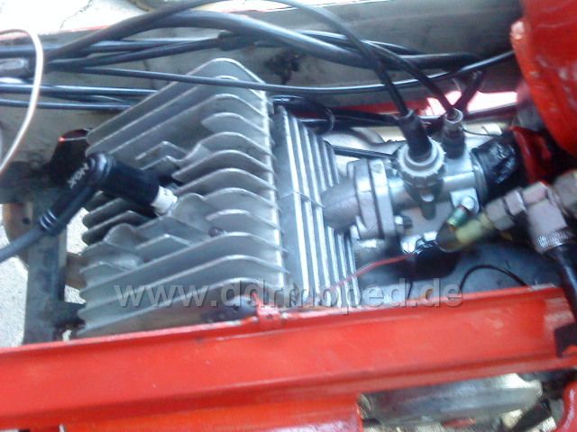

Hilft mir doch schon weiter als ich sie mir angeschaut habe sah der Motor doch sehr gut aus, das mit den KM könnte wirklich stimmen.
Nur das gleiche machte mich auch stutzig warum bei so wenig km neu lackiert...
Muss ihn morgen mal bissel ausquetschen.
PS: hier an ne Simson rankommen ist nicht einfach glaub mir ich such seit 3 Monaten im Umkreis. Ba-Wü liegt halt leider komplett in der falschen gegend :/

Also ich habe alle deine Bilder durchgeschaut folgendes ist mir noch aufgefallen.
Der Benzinhahn ist falsch.
Der Zylinderkopf auch sowie fehlen die antidröhngummis im Zylinder es verhärtet sich immermehr das dass eine Bastelbude ist und der Km stand definitiv nicht stimmen kann glaubs mir.
Der Verbindungsgummi Vergaser Luftfilter sieht auch gefummelt aus.
Die Abdeckscheibe der Radnabe vorn fehlt auch.
Ich weiß nicht was ich dir raten soll was fürn Bj is der eigentlich bis Bj92 darf er noch 60Kmh laufen danach nur noch 50Kmh.
Das man in Bawü selten Fahrzeuge bekommt und die meist auch verbastelt sind für teuer Geld ist nichts neues deshalb lieber 100€(ca 66l bei 1,50 pro L) in den Sprit investieren und dafür solltest du bei einem gescheiten Auto mit 7l Durchnittsverbrauch ca 800Km(56L ingesamt) kommen da kommst du schon weit also 400KM hin und nochmal zurück
Wenn du dann eine guten Roller für 500€ bekommst hast du zwar insgesamt dasselbe bezahlt aber dafür was vernünftiges in das du ingesamt nicht mehr viel reinstecken musst im gegensatz zu deinem Angebot.
Übrigens sind geputzte Motoren immer verdächtig gerade wenn man was Originales sucht isses fast immer besser was verdrecktes zu nehmen klingt irgendwie suspekt aber das sind erfahrungswerte.

Der Motor ist zu sauber.....
Irgend etwas wurde dir verschwiegen. Ich finde, der Motor sieht fast Ungelaufen aus.
Hast du schon einmal in der Zeitung inseriert? Wenn du Glück hast, hat irgendjemand etwas rumstehen.
Auch wenn es nicht ganz Original ist, man kann es ja im Regelfall zurückbauen.
Hast du auch schonmal bei Mobile.de oder ebay Kleinanzeigen geschaut?
Alles in allem ist das von dier ausgewählte Fahrzeug recht undurchsichtig, was die Vorgeschichte angeht... Und zu diesem Preis, würde ich die Finger davon lasse.
Für 500€ bekommst du eigentlich schon eine Technisch gute S51, die Optisch leicht Aufmöbelfähig ist.
