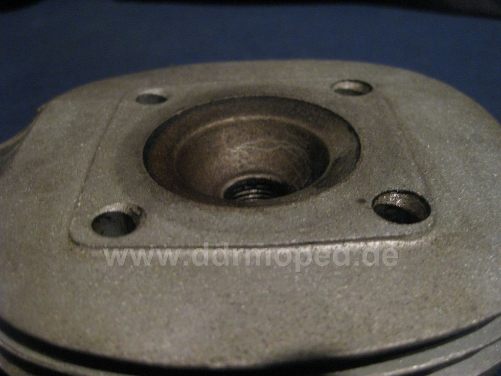

Ich war nun gestern mal wieder mal mit meinem Staribert unterwegs . Er läuft spitzenmässig ! thumbsup.gif
Ich ging vor etwa einer Stunde der Sache auf den Grund .
Die Dichtfläche ist nicht verzogen ! Die Zuganker sind i.O. ! _uhm.gif _uhm.gif hmm.gif
Hier das Foto . Seht euch die "gestrahlte" untere Rippe, sowie die Dichtfläche an ! laugh.gif laugh.gif laugh.gif laugh.gif
Geschrieben am: 30.01.2011, 19:33
Also ist die gestrahlte und damit zu rauhe Oberfläche daran Schuld ?
Aber warum dann erst jetzt und nicht von Anfang an ?
Gruss ,
Raffi

Naja, wenn die Dichtfläche auch Mitgestrahlt wurde, wundert es ja nicht, das es da läuft rolleyes.gif
Hast du das machen lassen? Wenn ja würde ich mal zu dem Fragen, warum er das mitgestrahlt hat blink.gif
Oder hast du den so gekauft?
Hilft nix. Entweder wieder Plan Fräsen, Oder einen anderen besorgen.

Geschrieben am: 30.01.2011, 19:37
QUOTE (Landwirt @ 30.01.2011, 19:34)
Da muss jetzt 'ne Glasplatte her und wenig Schmirgel . Nichts desto Trotz hab' ich bei Sausesturm einen originalen neuen bestellt, samt den hohen Befestigungsmuttern .
Glaspaste? meinste das haut hin?
Ich denke, man bekommt es nciht zu 100% eben und glatt.... das einfachste wäre fräsen, was aber den Nachteil hat, das die Brennraumgeometrie verändert wird. Sprich man müsste diesen auch etwas ausdrehen.
MfG,
Daniel
Geschrieben am: 30.01.2011, 19:47
Ich denke schon, dass es reicht .
Tuschiert wurde oft per Glasplatte . Oder eine echte Tuschierplatte . Mit fräsen trägt man schon zu viel Material ab . wink.gif

QUOTE (domdey @ 30.01.2011, 19:47)
Nun Domdey ich geb Dir Recht ne Glasplatte und 800 Schleifpapier reichen aus...
Fräsen geht auch (auch im 1000stel aber warum mit Kanonen auf Spatzen schießen)
Matze
Zottel
Geschrieben am: 31.01.2011, 09:14
mit dem schmirgeln das sollte gehen wenn man geduld und Ruhe hat !
