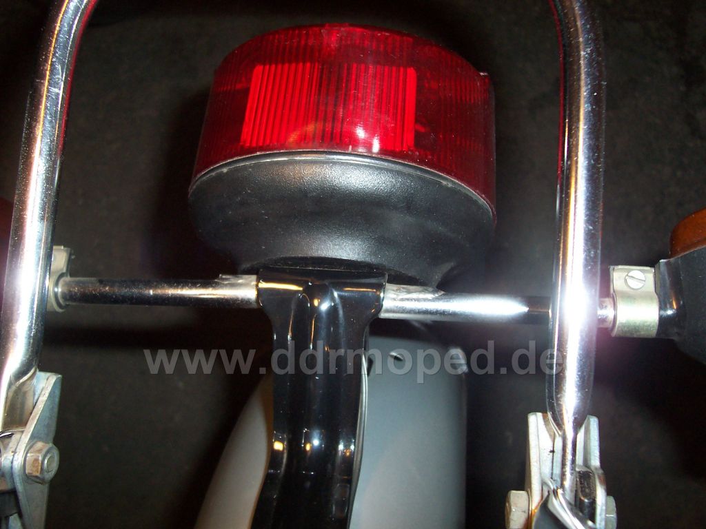

QUOTE (Bxx @ 02.02.2011, 21:13)
Der Blinkerhalter ist muß umgedreht weden, sitzt nicht richtig.
Ich möchte dich fragen: was war das Ziel dabei? Restauration, oder nur einfach in einen schönen Zustand bringen?
MfG: Peter
Das halte ich für ein Gerücht den kann man garnicht anders Montieren wink.gif
Aber zeig doch mal ein Foto wie du meinst wie es sein sollte
Das Ziel war aus einem Teilehaufen denn mehr wars nicht was ansehbares mit Alltagstauglichkeit zu zaubern.
Eigentlich war schon das Lackset zu lackieren zuviel und die Alltagstauglichkaut geht dadurch bisschen verloren ich hatte aber kein vernünftiges Patina Lackset zu diesem Zeitpunkt und habs auch jetzt noch nicht deshalb ist es jetzt so.

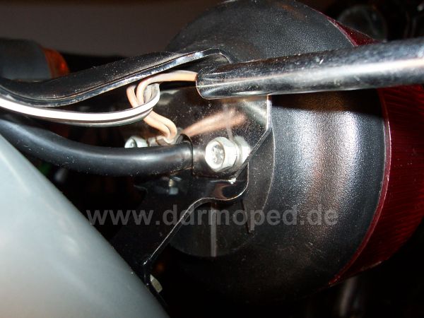

Bxx
Geschrieben am: 03.02.2011, 21:21
Beiträge: 680
Mitgliedsnummer.: 4142
Mitglied seit: 23.01.2011
QUOTE (lambiman @ 02.02.2011, 22:41)
[/QUOTE]
Ich glaube, ich kann dir mit diesem Foto helfen. Ist das so klar?
mfG: Peter

lambiman
Geschrieben am: 03.02.2011, 21:41
Beiträge: 3304
Mitgliedsnummer.: 567
Mitglied seit: 18.04.2007
Peter
Ich muss mich entschuldigen du hattest recht ich habe heute nochmal geschaut bei der 87er von meinem Nachbarn die ich zur Kur habe der Halter kommt von innen an den Rücklichthalter das habe ich heute geändert danke für die Info.
Ich muss irgendwie noch beim S50 gewesen sein dort kommt der Halter zwischen Rücklicht und Rücklichthalter.

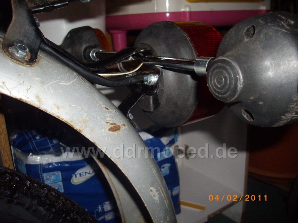

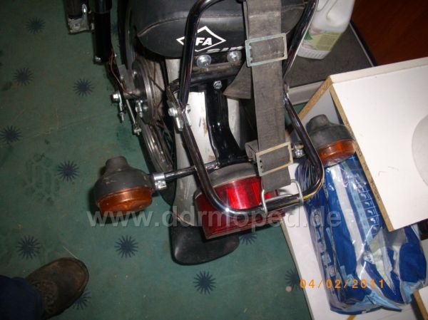

lambiman
Geschrieben am: 04.02.2011, 18:43
Beiträge: 3304
Stefan ich hab mal eins gemacht heute auch um Peter zu zeigen das es nun richtig ist biggrin.gif

lambiman
Geschrieben am: 04.02.2011, 18:45
Beiträge: 3304

Und noch eine kleines nettes Detail verbaut
Welches eigentlich? Ich sehe nur die viel zu großen U-Scheiben an der Befestigung der Sitzbank ...
Duck und wech ...
Thorsten
lambiman
Geschrieben am: 05.02.2011, 19:34
Beiträge: 3304
QUOTE (boerdy61 @ 05.02.2011, 00:53)
Duck und wech ...
Thorsten
Eigentlich war das Spannband fürn Gepäckträger gemeint

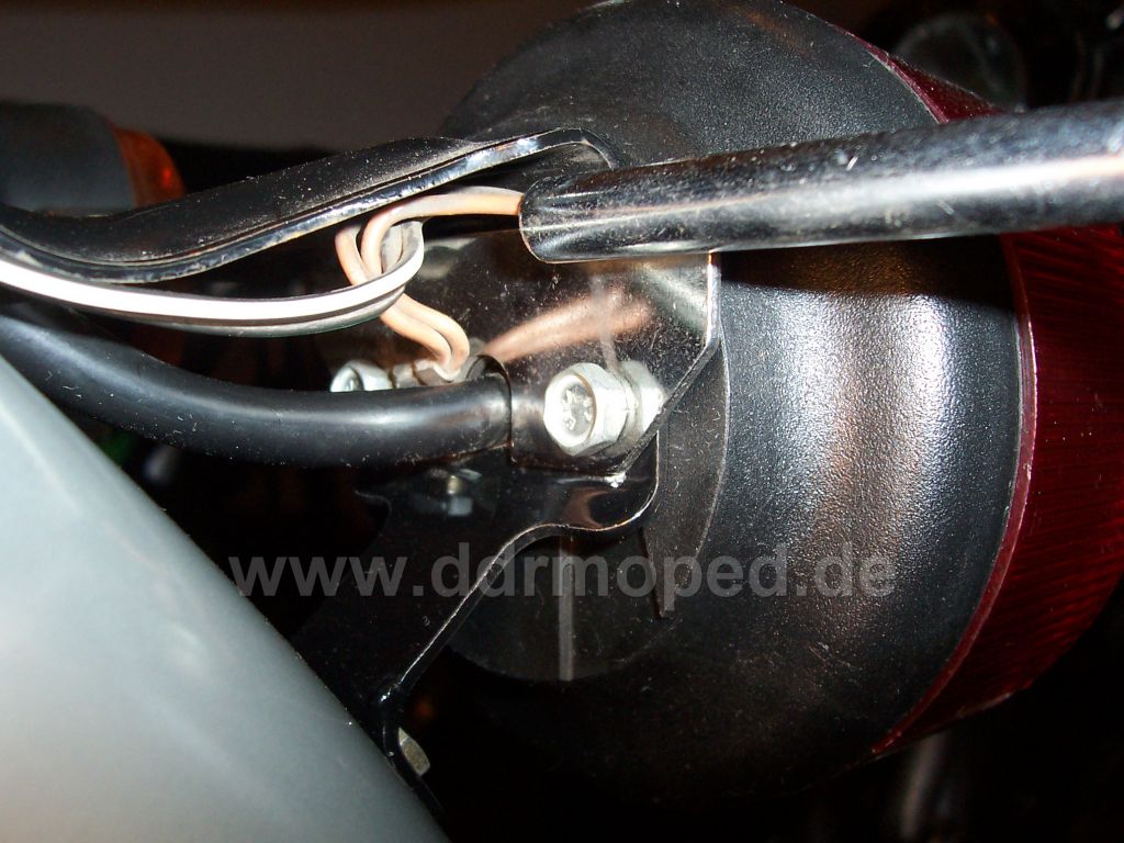

Bxx
Geschrieben am: 05.02.2011, 20:52
Beiträge: 680
@lambiman
Vielen Dank für die Bilder, der Blinkerhalter sitzt schon richtig. smile.gif

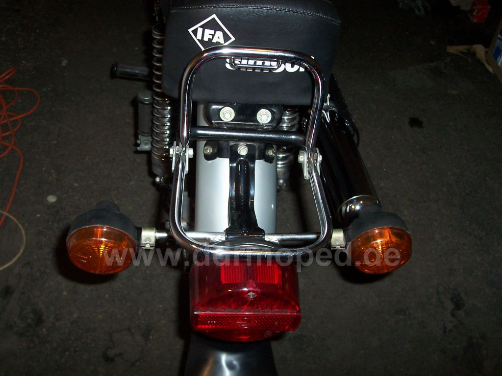

Bxx
Geschrieben am: 05.02.2011, 20:57
Beiträge: 680
Noch ein:
mfG: Peter

Bxx
Geschrieben am: 05.02.2011, 21:07
Beiträge: 680
Und das letzte:
mfG: Peter
