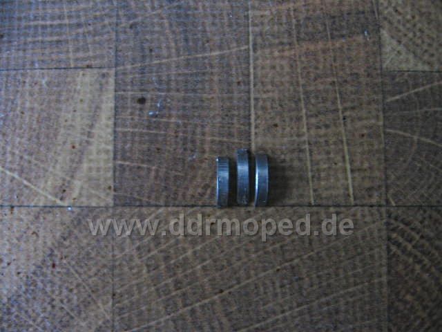

So,nun habe ich doch mal den alten Halbmond ausgebaut,weil es mir keine Ruhe gelassen hat wink.gif und den alten nun mal mit den neuen von... AKF verglichen und man sieht da den Unterschied schon sehr genau blink.gif
Der ganz linke war eingebaut,die anderen beiden sind von... AKF.
Gruß Olli

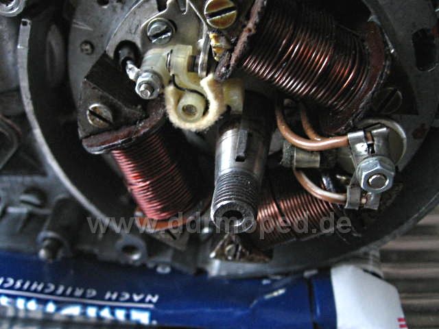

So und nun habe ich den Halbmond mit Sandpapier etwas bearbeitet und er...
sitzt,so wie es sein sollte!

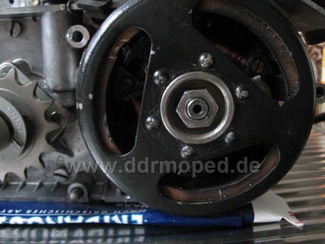

simsonschwalbekr51-2n
Geschrieben am: 05.02.2011, 10:45
Beiträge: 659
Mitgliedsnummer.: 3051
Mitglied seit: 31.01.2010
