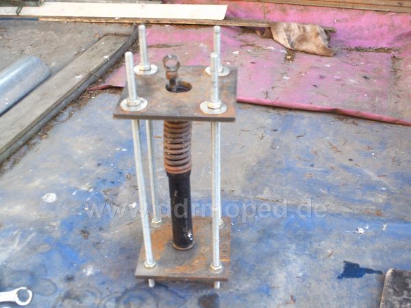

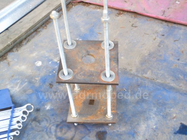

Habe mir mit einfachen mitteln eine drückvorrichtung für die hinteren Stoßdämpfer gebaut.
Im Handbuch steht zwar man soll die Feder einfach mit der Hand runterdrücken, die Halbschalen rausnehmen und fertig. Das funktioniert aber nur auf dem Papier. Also habe ich mir zwei Stahlplatten besorgt diese mit den Entsprechenden Öffnung versehen, vier Gewindestäbe dazu und fertig. So kann ich problemlos die Feder runterdücken ohne großen Kraftaufwand.

So sieht das ganze mit Stoßdämpfer aus.
Da machste noch 4 Führungsbolzen rein und Lackierst es schön schwarz rolleyes.gif

Keine schlechte Idee! Hätte ich letztens brauchen könne, als ich mal einen meiner Dämpfer geöffnet habe.
Ist fast wie in DDR-Zeiten....was es nicht gibt, wird einfach selbst gebaut thumbsup.gif

geht auch vieeeel einfacher!
einfach einen alten Bohrständer nehmen hat bei mir super funktioniert!

Normal braucht man wie bereits anfangs erwähnt keine Vorrichtung zum drücken. Wer etwas Muskelkraft hat, der schafft das auch damit. wink.gif
Es empfiehlt sich aber, den Stoßi trotzdem mit dem unteren Einspannstück im Schraubstock einzuspannen, denn wenn man beim drücken abrutscht, kann das böse Verletzungen zur Folge haben. Ich spreche hier aus eigener schmerzhafter Erfahrung.
Was auch geht ist, wenn man zu zweit ist. Einer drückt, einer nimmt die Halbschalen weg oder setzt sie wieder ein. smile.gif

Hülsenwechsel mit Runterdrücken zum Halbschalen-Aus- und -Einbau mach ich seit zwanzig Jahren alleene . hmm.gif
