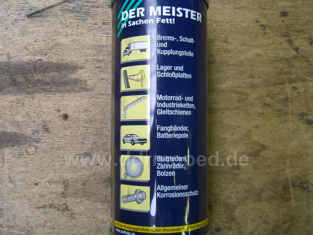

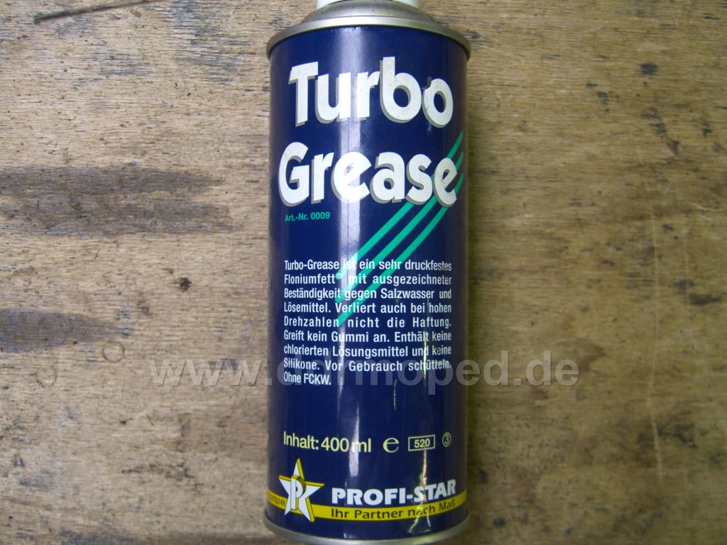

pneubusiness
Geschrieben am: 07.02.2011, 20:47
Beiträge: 6871
Mitgliedsnummer.: 1854
Mitglied seit: 30.01.2009
Wir haben ein spezielles Sprühfett , auch Hitzebeständig bis 150C° ..... ist teuer aber sehr gut. Gibts glaub im freien Handel nicht.
Tino
MfG Tino

Geschrieben am: 08.02.2011, 11:16
Hol dir ne Eurokartusche, das ist billiger.
pneubusiness
Geschrieben am: 08.02.2011, 12:13
Beiträge: 6871
QUOTE (Mopedfuchs @ 07.02.2011, 23:45)
Es gibt da ein hochwertiges Sprühfett (heißt konkret: Addinol Sprühfett W), das wird ähnlich dem sein, welches Tino erwähnt hat. Außerdem gibt es noch sogenannte Mehrbereichsfette in Kartuschen, aber die sind eher für Wälz- und Gleitlagerungen geeignet. Demzufolge werden die von der Konsistenz etwas zäher sind.
Mein Fazit ist daher: Ich würde zu dem Sprühfett greifen.
Ich sehe das auch so, wir haben lange gesucht und auch andere Sachen von anderen Herstellern getestet. Das Zeug ist wie gesagt Hundeteuer, aber nicht zu schlagen.
MfG Tino

pneubusiness
Geschrieben am: 08.02.2011, 12:15
Beiträge: 6871
Rückseite
