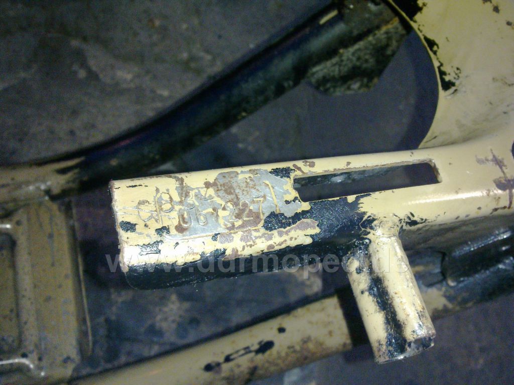

Hallo Männers,
nach dem ich meinen 62er KR50 vom Spraydosenlack befreit habe und er sich nun wieder in seinem 62er Originallack zeigt ist mir aufgefallen das auf dem Rahmen oben beim Tank wo die Fahrzeugnummer eingeschlagen ist noch eine zweite darunter steht. Was bedeutet das? Wieso stehen da zwei Nummern?? Kennt sich jemand aus?
Anbei mal noch ein paar Bilder vom Lack:-)
Danke für eure Antworten.
Grüße auis Gera, basti

Was die Rahmennummer betriftt ist das schon etwas komisch. Vielleicht hatte man den Rahmen mal als Ersatzteil verwendet und dann einfach die Rahmennummer des kaputten Rahmens zusätzlich eingeschlagen. Hast du die originalen Papiere zum KR? Wenn ja, dann sollest du ja sehen, welche Nummer zu den Papieren gehört.

So wie das bei Dir ist, ist das irgendwie dubios.
Wenn die Rahmennummer mal von offizieller Stelle "umgeschlagen" wurde, um den Rahmen z.B. als Ersatzteil für ein anderes Fahrzeug zu verwenden, dann wäre neben der neue eingeschlagenen Rahmenummer die alte Nummer durchkreuzt bzw. durchgexxxxt worden, aber so, dass sie noch lesbar ist. Das wäre dann aber auch in den dazugehörigen Papieren mit Dienststempel und Unterschrift vermerkt worden.
In das Fahrzeug würde ich jedenfalls erstmal vorläufig kein Geld weiter investieren, bevor das nicht alles rechtlich und ganz offiziell abgeklärt ist, sonst könnte das möglicherweise ein Griff ins Klo werden.
Kannst natürlich auch sagen "drauf geschissen" und die erste Rahmennummer einfach zuspachteln, überlackieren und hoffen, dass dann nie wieder jemand danach guckt oder fragt, aber "gutgläubig" biste dann jedenfalls nicht, wenn's doch jemand auffällt. Dann zieht man Dir sicher erstmal ordentlich die Eier lang, bis das alles überprüft ist und dann wird das Teil vielleicht auch noch eingezogen oder beschlagnahmt und am Ende sogar an einen 91 Jahre alten Opa herausgegeben, dem im Sommer 1963 nach einem ordentlichen Saufgelage im Dorfkrug auf dem Heimweg dieses Teil irgendwie irgendwo abhanden kam. laugh.gif laugh.gif
Sowas hat's alles schon mal gegeben!

Vielen Dank für die Antworten und Danke! auch an den Admin der mir den Tread eingerichtet hat. Bei mir wird das ganze noch ne Nummer spannender was die Rahmennummer angeht.
Ich bin im Besitz eines Fahrzeugbriefes (Nachdruck KBA) auf dem die Rahmennummer identisch ist mit der die auf dem Typenschild eingraviert ist. Selbst das Typenschild als ich es entfernt habe war meiner Meinung nach mit den original Nieten am Rahmen befestigt. Jetzt habe ich quasi 2 mal die Rahmennummer..einmal im Typenschein und einmal auf dem Typenschild oben beim Tank unterm Sitz, nur auf dem Rahmen stehen zwei Nummern eingeschlagen. Was soll ich nun tun?;-)

Hab mir jetzt mal Das eine Bild von deiner Rahmennummer gespeichert und hier eingefügt, damit du mal siehst wie das dann ausschaut, wenn du die Bilder angehangen hast. Auf Wunsch lösche ich es auch wieder.
PS: Wenn du aufs Bild klickst, kannst du es auch noch vergrößern.
Was deine Rahmennummer betrifft sag ich dir, lass es so wie es ist. Du hast Papiere und am Typenschild steht auch die Nummer aus der ABE. Warum man die Nummer am Rahmen überstanzt hat wird man wohl nicht mehr herausfinden können. Nehm es einfach als Relikt aus alten Zeiten hin. Du kannst den Rahmen ja auch so lackieren, dass man die Überstanzung nicht mehr sieht.
