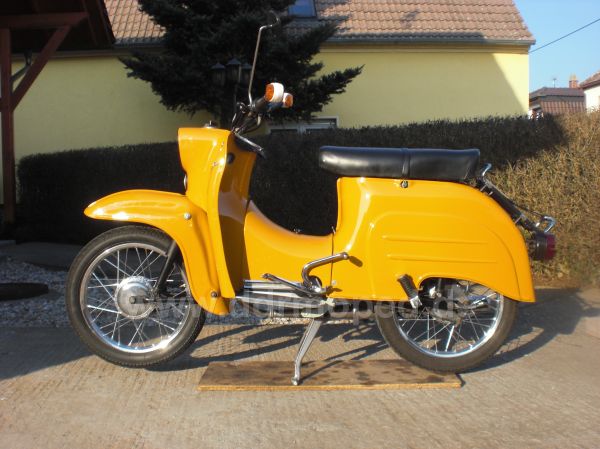

Ich finde sie ist hübsch geworden

Sehr schön geworden !
Allerdings würde ich den Kickstarter ein wenig nach unten versetzen , sieht besser und originaler aus .
Kleiner Fehler : Die Strebe vor dem Krümmer muss andersrum angeschraubt werden , sodass sie hinter dem Krümmer liegt .
In der Strebe ist ein Loch für den Entlüftungsschlauch der Batterie , dieses Loch gehört auf die (in Fahrtrichtung) rechte Seite deiner Schwalbe .
Danke, das hatte ich schonmal falsch angebaut und jetzt passiert mir das wieder.
Eigentlich ist es meiner Meinung nach egal wie man es dran baut, denn es passt so und so, vom Abstand und vom Loch her.
Baut man es allerdings richtig herum dran, dann wird es vom Motor her nicht "vollgesabbert"
P.S.: Hast du zwischendurch auch mal geschlafen ? _uhm.gif
Kaum, zur Zeit hab ich Ferien ;-)

Keder für das Sitzbankschloss fehlt noch. Ansonsten bis auf die polierten Naben sehr schön. Kommt mir sehr bekannt vor. Müssten unsere mal nebeneinander stellen. Gäb ein schönes Bild ab!

Sehr schön super gemacht,aber leider nicht die richtigen Reifen.Die sehen auf einer Schwalbe einfach nicht schön aus. thumbsup.gif

Mein Glückwunsch, da haste die Schwalbe aber sehr schnell aufgebaut wink.gif
Ob nun schnell auch wirklich gut ist muß sich aber erst noch herausstellen!

QUOTE (Plasmalemma @ 22.02.2011, 17:10)
Wird es sowieso nicht , wenn man zwei Kupferring-Dichtungen verbaut hat ist das absolut dicht ... wink.gif
Ja, ich weis. Bis jetzt konnte mir noch keiner sagen, wo ich den herbekomme.
Die Reifen waren noch gut und werden erst gewächselt, wenn sie verschlissen sind.
