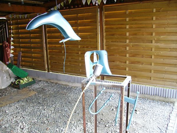

Da heute ein Wetter zum Helden zeugen...ähm...Mopedlackieren war, habe ich gleich mal den Kompressor angeworfen und die ersten größeren Teile gespritzt.
Rahmen in Lichtgrau und die ersten Anbauteile (damit's endlich vorwärts geht...) wie die komplette Vordergabel, Schwinge, Ständer..., im bekannten Hammerschlag-blau.

So bin ich zB. bei den ersten Lackierarbeiten nicht mit dem Muster des Hammerschlags auf dem Schutzblech zu frieden. Die anderen Teile sind gut geworden.
Hab heute mal Rat bei nem Lackierer geholt.
Er meinte, dass solcher Lack nicht so einfach Spritzbar ist und das man ihn, so wie bei Metallic, mit ner Spritzpistole mit Rührwerk spritzen sollte.
(Weiß ja nicht, ob jemand von euch damit schon Erfahrung gemacht hat... hmm.gif )
Also habe ich heute erstmal meine Spritzpistole umgerüstet.
Ob's was nützt werde ich beim nächsten Versuch merken - schaden kanns auf jeden Fall nicht... tongue.gif

Und dann habe ich heute das Wetter genutzt und nochmals den Kompressor angeworfen um den etwas verunglückten Kotflügel nochmals zu spritzen.
Also hat der Tip mit dem Rührwerk in der Spritzpistole doch zum Erfolg verholfen.
Ich kann das für alle, die auch Hammerschlag spritzen wollen nur empfehlen!
