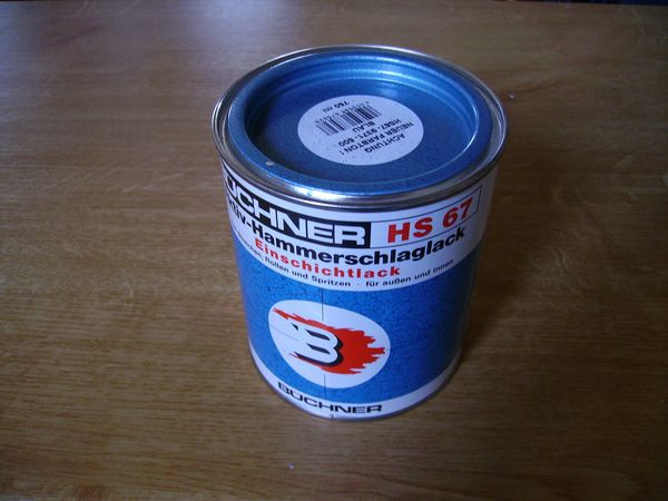

Im Paket war die für mich wohl "Wertvollste Farbe der Welt", wenn man bedenkt wie schwierig an sie ranzukommen war... dry.gif

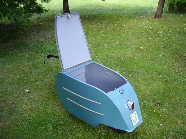

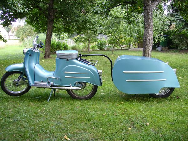

Hier ein erstes Bild des fertigen Anhängers:

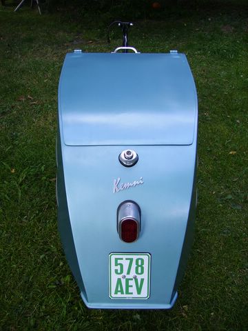

Ansicht von hinten.
Zum Öffnen der Klappe wurde ein Kofferraumschloß von Trabant eingebaut. Somit ist sie auch abschließbar.

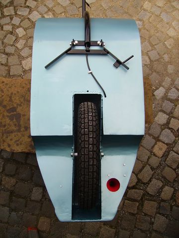

...mit geöffneter Klappe:

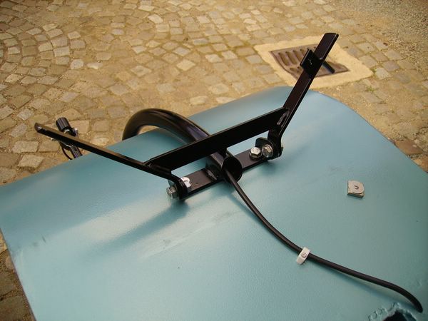

Hier eine Ansicht von unten:
Gut zu erkennen ist die Deichselbefestigung und der Klappständer, um den Anhänger sicher abzustellen. Ich habe ihn extra angebaut um unnötige Lackschäden zu vermeiden. rolleyes.gif

Hier nochmal der Ständer in "Parkposition":

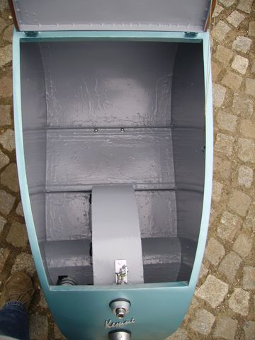

...der Laderaum:

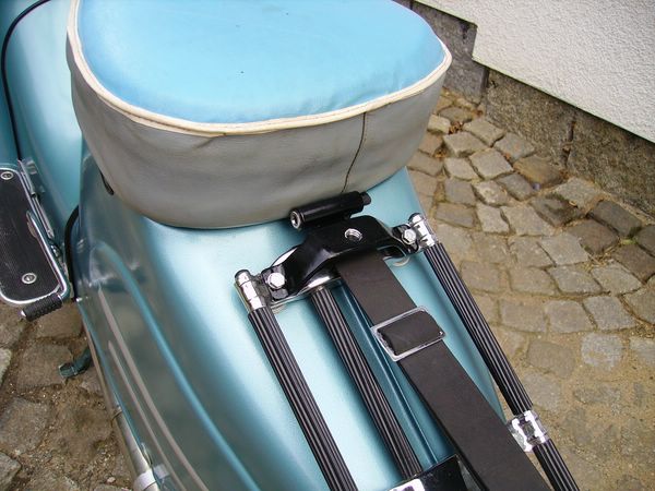

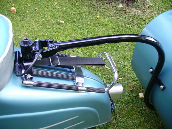

Die Deichsel mit Kupplung und Stromversorgung:

Und hier ein erstes Gesammtbild des Hängergespannes im Profil:
