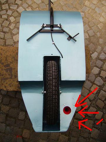

aber was ist das? (siehe Anhang) und hast du von der Versicherung nochmal dasselbe Nummernschild bekommen oder baust du beim Hängerbetrieb um?

Also Max, das mit der Versicherung ist ganz einfach.
Das Kennzeichen am Hänger ist selbstgemacht. Am Computer die passende Schriftart ausgesucht und in der richtigen Größe ausgedruckt, auf ne Platte geklebt und angschraubt -fertig! wink.gif
Fakt ist, das an einem Mopedanhänger das Versicherungskennzeichen des Zugfahrzeugs wiederholt werden muß. Art, Schriftfarbe und Größe muß mindestens dem Original entsprechen. (§60a Abs.3 StVZO)
Das ist dieses besagte "Extra" was ich eingebaut habe. Eine kleine "Überraschung" über die ich demnächst (wenns fertig ist) Genaueres erzählen... cool.gif wink.gif

Ist doch ganz einfach... in den Hänger kommen Wassertank+Pumpe und oben drauf ne Spüle. Der Langsamste macht dann den aufwasch. Unten das Loch ist der Abfluss wink.gif
Nen anderer hats Bierfass am Haken und der Nächste fährt die Gläser! laugh.gif
Nur so nebenbei erwähnt: thumbsup.gif Schöner Hänger! Wenn ich das so sehe... Ich glaub, ich bau demnächst meinen Lastenanhänger vom Typ EK60...
Was das heißt, erfahrt ihr frühgenug in meinem Hängerbauthread..
ABER: rechnet nicht vor 2008 damit tongue.gif dry.gif

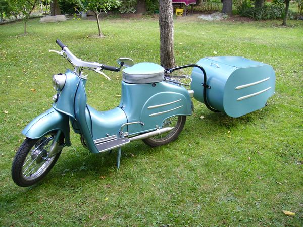

Kommt wirklich gut, der Anhänger ! Sieht sehr authentisch aus und passt von den Rundungen ideal zum Roller ! Und nun sind wir mal gespannt, ob Toni Recht hat biggrin.gif.

Nächster (und letzter) versuch: In den Hänger kommt noch nen Motor, das Loch ist fürn Auspuff hmm.gif biggrin.gif

Der Hänger wird für Viehtransporte verwendet und das Loch is für de Belüftung und Entsorgung diverser Sachen. biggrin.gif
Mir drängt sich trotzdem ne Frage auf: warum bloß ein Rad? hmm.gif
MFG
Stefan
joker317
Geschrieben am: 14.08.2007, 17:12
Beiträge: 5880
Mitgliedsnummer.: 199
Mitglied seit: 20.01.2006
Das ist der Tankeinfüllstutzen! Damit schmuggelt Schmied Sprit aus der Tschechei. laugh.gif

Stefan, denk an die Kurvenlage biggrin.gif . Wie willst du denn mit nem Hänger mit 2 Rädern zackig durch die Kurven fahren ?
Mir ging es persönlich erstmal um die Optik. Mich hat der "Campi" seit langer Zeit schon Fasziniert und so dachte ich das es in dieser Ausführung gut zum KR50 passen würde.
Vorteihaft ist bei Einradhängern, dass man trotz Hänger nur eine Spur hat. Bei einem Normalen benutzt man 3 Fahrspuren, was bei den teilweise nicht so guten Strassen viel Gefühl beim Fahren abverlangen kann.
Ein Aufschaukeln wie man es von den normalen Mopedhängern kennt gibt es hier nicht, denn mit einem Rad folgt er genau dem Zugfahrzeug, um jedes Schlagloch herum... rolleyes.gif
Natürlich hat das eine Rad auch nachteilige Auswirkungen. So muß man zB. beim Anhalten jetzt auch noch das Gewicht des Hängers mit ausbalangsieren. Jedoch um so schneller man fährt, um so weniger merkt man das man einen Anhänger mitführt. Auch das Kurvenverhalten ist anders, aber das ist Gewohnheitssache... wink.gif
Nebenbei gesagt, bin ich die ersten 20km mit Anhänger gefahren und kann sagen, dass ich sehr zufreiden mit den Fahreigenschaften und Spurverhalten bin. smile.gif

Schmied, jetzt ist alles klar.
