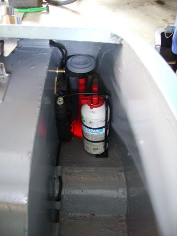

Also, ich habe mir gedacht, da Auffallen mit unseren Fahrzeugen ein bissl Zweck der Sache ist, einen kleinen "Gimmick" einzubauen -ne richtige Hupe!!!
Und wenn ich sage eine Richtige, dann ist das auch so gemeint... tongue.gif ohmy.gif
Das Loch im Unterboden ist die Schallaustrittsöffnung über der das Horn steht. Verbaut ist ein Membran-Hochdruck-Horn, wie es so ähnlich auch für Autos als Zubehör gibt.
Unterschied ist nur, dass ich es nicht mit einem Kompressor sondern mit Flüssigdruckluft betreibe. So entfällt die große Batterie, die der Kompressor benötigen würde und lauter ist sie dadurch außerdem... dry.gif ohmy.gif
Eine kleine 12V Zusatz-Batterie versorgt die Technik. Ausgelößt wird mit dem originalen Hupenknopf.
Das ist auch der Grund warum ich unbedingt eine 3-polige Stromversorgung für den Hänger benötigt habe. dry.gif
Übrigens, der Schallaustritt ist absichtlich nach unten gewählt, da man so im Normalfall nichts von der Hupe im Hänger sieht.

Und hier für alle Neugierigen noch ein Bild von der Technik...
Ich weis, dass es eigendlich unnützer Ballast ist, aber für so einen Spaß bin ich nunmal immer zu haben... tongue.gif

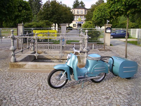

Ich kann jetzt berichten, dass ich den Anhänger auf den ersten 80km eingefahren habe. Soweit läuft er sehr gut, wenn auch teilweise etwas gewöhnungsbedürftig. Enge Kurven mag er garnicht. Aber mit etwas Gefühl macht er was er soll. Wie schon gesagt, je schneller man fährt, um so weniger merkt man ihn. Ich habe allerdings feststellen müssen, dass es doch ein kleines Stabilitätsproblem gibt. Im Stand bzw. bei langsamer Fahrt tritt ein leichtes seitliches Federn auf (in der Schifffahrt würde man "Rollen" sagen wink.gif ). Habe allerdings feststellen müssen das es weniger am Hänger sondern am Moped liegt. Bei größerer seitlicher Belastung gibt der Rahmen des KR50 etwas nach. Ändern kann ich das so ohne weiteres nicht, also muß es so gehn. Das ist auch das Problem, dass er langsame, enge Kurven nicht richtig mag und etwas bockt. Ist alles ne Frage der Gewöhnung... rolleyes.gif
Somit habe ich heute die letzte Probefahrt mit dem Gespann (mit max Ladung) gemacht, da morgen die Premiere zur Ausfahrt in Dürrhennersdorf ansteht.

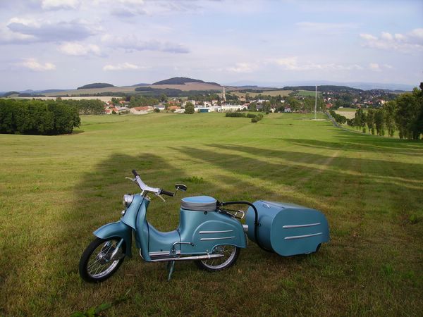

Hier nochmal ein Foto vom "Wacheberg" mit Blick auf Leutersdorf...

ist ja hochinteressant, deine hupenkonstruktion,
wir haben beide an gleicher konstruktion parallel gebaut,
meine läuft allerdings mit kompressor und einer alten
sauerstofflasche am rahmen, mit druckluftschalter zum abdrehen
und zusätzlichen "trötenknopf" am lenker.
fotos morgen vom job aus.
meine frage zur flasche, für wieviel "hornstöße" reicht sie???
Nu hast du mich aber auch neugierig auf deine Erfindung zum Thema Hupe gemacht.
Ich habe mit diesen Hupen mit Druckflasche bisher, bei verschiedensten Gelegenheiten, sehr gute Erfahrung gemacht. Allerdings bin ich im Gegensatz zu dir noch nie beim Fußball gewesen... laugh.gif ) Doch überall wo man Lautstark auffallen will ist das das ideale Mittel. wink.gif
Genau weis ich nicht wie lange so eine Flasche hält, aber ich denke mal mindestens 50-60 mal Hupen ist drin. Die leichte und kleine Bauart hat mich zum Einbau inspiriert. Ausgelöst wird bei mir direkt an der Flasche (funktioniert wie eine normale Sprayflasche). Somit erspare ich mir komplizierte Ventile und die Gefahr, dass bei diesen hohen Drücken ein Schlauch oä. davon fliegt. rolleyes.gif
Übrigens, Auf Grund der hohen Lautstärke dieser Hupen ist eine Verwendung im Straßenverkehr nicht erlaubt! Aber hat uns sowas jemals abgehalten... tongue.gif laugh.gif
