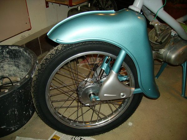

Ist das der korrekte Farbton,oder nur ein x-beliebiges Hammerschlagblau? hmm.gif Mein 63er ist viel dunkler und nicht so türkislastig. _uhm.gif Aber trotzdem Hut ab! thumbsup.gif

Also ich hab die hier von allen Fachleuten empfolenen Farbe: BÜCHNER HS67 Nr.6546 verwendet.
Das es so türkis aussieht liegt wohl am Foto, es ist eigendlich ein schönes blööö.
Allerdings find ich den Farbton einen Tick zu hell und silbrig, aber sonst ne feine Frabe.
Und außerdem ich werde mir nicht erlauben an den Aussagen der Profis zu mäkeln... biggrin.gif
