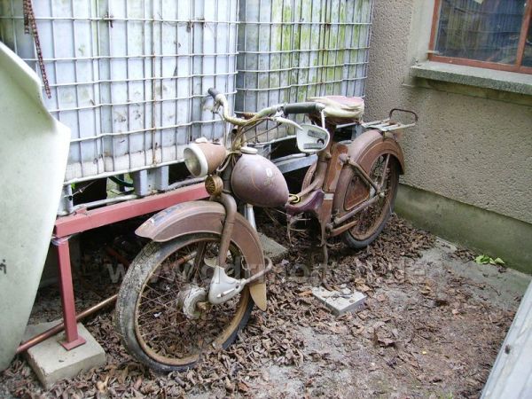

Nee, nee, ein völlig neues Projekt... Die Idee dazu ist vielleicht nicht ganz neu, aber die Umsetzung nach meinen Vorstellungen soll was besonderes werden...
Und außerdem, Christian, der Leinensack hängt noch an alter Stelle wink.gif und mit dem anderen meist du sicherlich das hier....
(Das Bild entstand voriges Jahr, nachdem das Essi ca 5 Jahre, so wie abgebildet, im Freihen stand huh.gif )

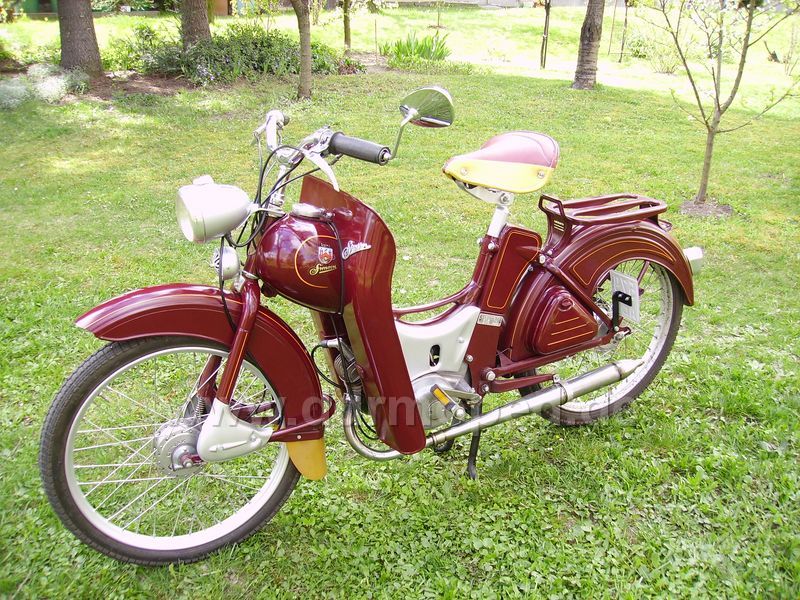

...aber das sieht ja mittlerweile auch schon so aus:
(Gut, der Motor muß nochmal cry.gif gemacht werden, aber sonst ist es soweit fertig -undankbares Ding mad.gif )
