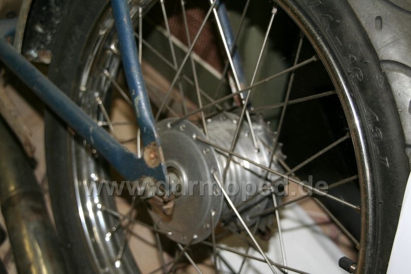

Eine andere Frage ist, ob es für den KR50 neue Alu-Felgen gibt. Die eine ist leider technisch nicht mehr zu gebrauchen und die andere ist optisch auch nicht wirklich gut . Nun würde ich gerne gleich zwei neue einspeichen. Aber woher nehmen? Bis jetzt hab ich nirgens welche gefunden. Passen die von Schwalbe & Co. Ist ja auch 1.50Ax16. Aber die haben ja 3,5 mm Speichen, also evtl. größere Löcher. Hat da jemand den direkten Vergleich?

meines Wissens gibt es die Felgen in Alu nicht neu. Aber es gibt 16x1.50 chrom von Radaelli/Italien. Das ist nun Ansichtssache. das rad auf dem Foto ist so eine Felge mit KR50 Nabe und den passenden Speichen.
Alte Felgen bekommst Du aber sicher hier über den Teilemarkt.
Grüsse Norbert

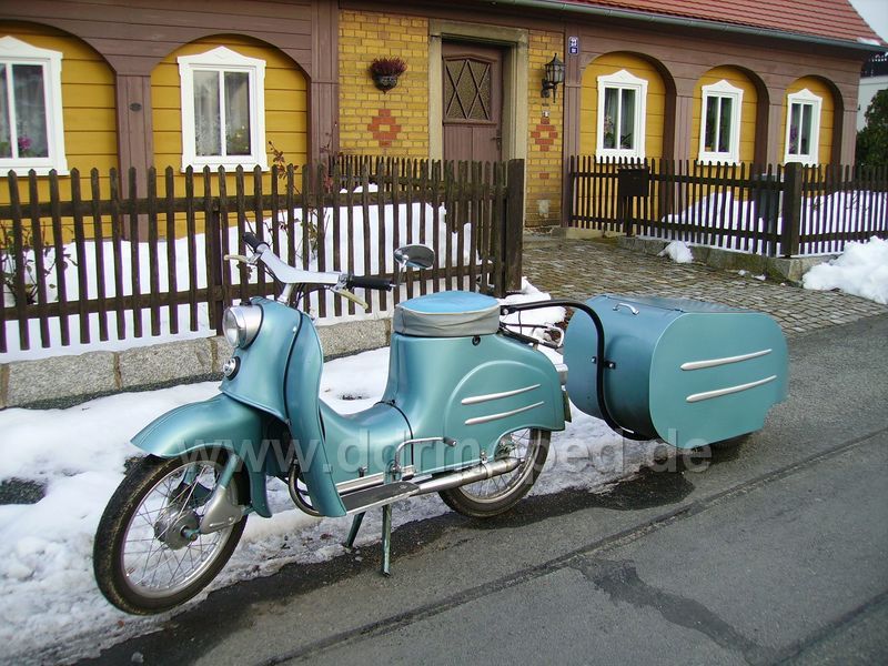

Mein KR50 mit Anhänger ist ja schon seit einiger Zeit grundlegend fertig, und das Jahr neigt sich nun langsam doch dem Ende zu.
Somit habe ich den Feiertag ( tongue.gif ) genutzt um eine letzte Runde mit meinem Gespann zu drehen und es für den Winter einzumotten.
Wie schon des öfteren beschrieben läuft die Maschine bestens und auch der Anhänger hat sich, auf seinen gefahrenen Kilometern, mehr als bewährt.
Mit der Winterfestmachung und dem nahenden Jahr 2008 ist nun auch leider das Ende dieses Themas hier im Forum gekommen.
Hier ein letztes Foto vom Jahr 2007...

Super thumbsup.gif Und viel Erfolg beim neuen Projekt! Wenn es fertig ist komme ich kosten!!! laugh.gif

Ich denke immer du hast Lackschäden und dann merke ich, dass das bloß Dreck auf dem Bildschirm ist... ich sollte ihn mal putzen... biggrin.gif
MfG joker317
Schmied
Geschrieben am: 22.11.2007, 19:56
Beiträge: 5230
Mitgliedsnummer.: 423
Mitglied seit: 04.01.2007
Gut, ich gebe zu, dass ich irgendwann mal den KR-Typischen Lampenring anbauen möchte, sodenn ich einen besitze...
Fakt ist allerdings, dass der Jetzige, ähnlich dem SR-Lampenring, Original an den letzten KR50 verbaut wurde.
(Komisch, auf sowas achten die jungen Burschen, aber dass kein Schriftzug auf dem Knieblech ist wird vernachlässigt tongue.gif -soweit zu den "Herren-Allesoriginal"... rolleyes.gif wink.gif )
