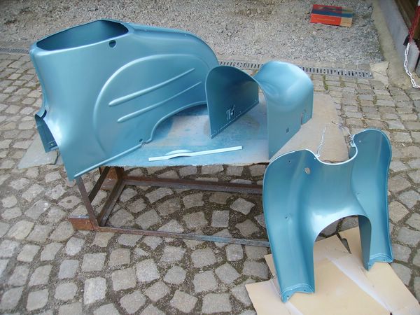

Nach drei Durchgängen spachteln und schleifen habe ich mich heute dran gemacht die Verkleidungsteile fertig zu spritzt.
Also Kompressor aufgebaut und alles mit ruhiger Hand mit Farbe vollgesprüht.

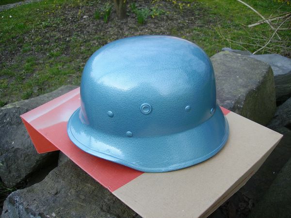

Natürlich wurde bei dieser Gelegenheit auch gleich die passende Kopfbedeckung, zum späteren Ausführen von diesem Fahrzeug, mit lackiert... biggrin.gif

Nachdem nun alles gut getrocknet ist, habe ich es mir natürlich nicht nehmen lassen, das Ganze mal provisorisch zusammen zu bauen.
Fertig montiert können die Teile allerdings noch nicht werden, da ich heute festgestellt habe, dass ich das gute Stück mit der Verkleidung nicht aus meinem Keller, über die schmale Treppe, bekomme. ohmy.gif
