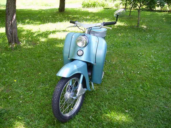

Da ich die letzten zwei Tage wiedermal etwas Zeit gefunden habe, gehts hier mal weiter.
Auch wenn im Moment der Anhänger auf seine Vollendung wartet, will ich an dieser Stelle mal wieder zum eigendlichen Thema dieses Beitrages zurück kommen.
Ich habe mein KR50 jetzt soweit, dass der ersten größeren Probefahrt nichts mehr im Wege steht.
Am meisten bereitete mir in letzter Zeit der Tunnel-Keder Kopfzerbrechen. Die Lösung des Problems wurde nun doch durch Improvisation gelöst.
Auf dem Bild seht Ihr den derzeitigen "Ist"-Zustand, der erstmal reichen muß, da ich jetzt das gute Stück erstmal auf die Strasse bringen will. Die Details werden dann nach und nach ausgetauscht, bzw verändert. So zB. die Trittbretter, der Lampenring, Spiegel, Tacho...
Geschrieben am: 20.06.2007, 11:51
Hallo Matthias,
das Kederproblem (nur Blechkantenschutz) geht relativ einfach mit einem flexiblen Kabel zu lösen. Aufschlitzen, Adern raus, fertsch.
Auch in der Sanitärbranche oder Fensterbauerei rolleyes.gif gibt es spezielle Formgummis, die man gut und preiswert nehmen kann.
Grüsse Norbert
Schmied
Geschrieben am: 20.06.2007, 20:49
Beiträge: 5230
Mitgliedsnummer.: 423
Mitglied seit: 04.01.2007
Das Problem ist, dass ich im Fenster-, Sanitär-, Fahrzeugbau einen derart geformten Gummi nicht gefunden habe (Stundenlang Kataloge gewälzt).
Bei der Kabelsache, bzw allgemein runde Gummis bin ich ebenfalls gescheitert, da durch die hohe Presskannte des Tunnels alles was rund ist wieder runterrutscht. Deshalb habe mich nun für eine Variante aus klebbarem Plasteschlauch entschieden.
Aufgeschnitten - warm gemacht - aufgezogen - angeklebt.
Bis jetzt hält er sehr gut und vom optischen Eindruck finde ich es OK.
Auch mit der Fahrleistung bin ich, nach der ersten größeren Tour heute, ganz zufrieden. smile.gif
