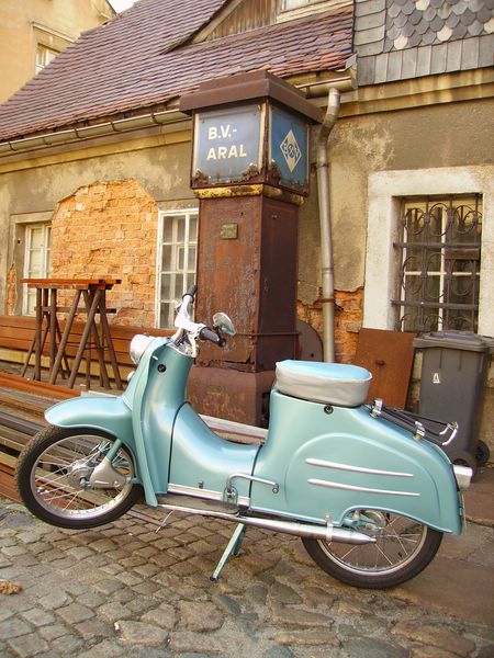

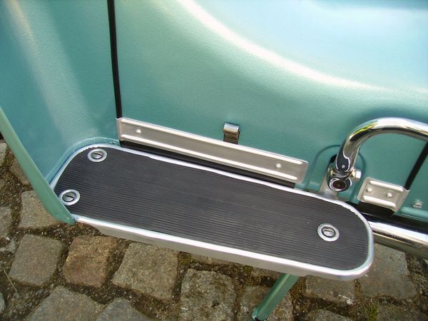

der nils kann es nicht lassen..... lass dich nicht abbringen, wo neues zeuch daruf muß, muß es rauf, orschinahl hin oder her...... aber deine ausführung mit dem kantenschutz am tunnel finde ich bemerkenswert, werde es mal bei mir überlegen und notfalls nachbauenkopierenkupfern wollen...... doch leider geht bei mir momentan nix, a) keine zeit und  nur hudeleien mit dem vergaser, leistungsaufbau.... schaffe nicht mal die kleine hofausfahrt, keine leistung, niftelt ab, obwohl bei leerlauf lustiger lauf und pepppepppepppepp-sound ich denke nun schon laut über neue kolbenringe nach, "doch irgentwann werden wir dem sau töten, auch wenn dem sau quieckt....." oder anders... aus dem leben bemerkt, rein musser und wenn wer beide heulen.... in diesem sinne - super arbeit bitte weiter so + viele grüße vom hisi
| Schmied |
Beiträge: 5230
Mitgliedsnummer.: 423
Mitglied seit: 04.01.2007
Hisi, Danke für das Lob! Aber zu dem Kantenschutz am Tunnel... Also wenn ich hier was Falsches sagen, verbessert mich (hab von Schwalben -extra nicht 'Vögeln' gasagt  - keine Ahnung) aber soviel ich weis gibt es diese Art Gummi nur beim KR50. Danach wurde der geflochtene Rundgummi unter dem Tunnel verbaut. Deshalb weis nicht so recht, ob es an deine Schwalbe passt. Aber lass dich nicht davon abbringen -versuch es einfach mal! Ich bin ja auch so einer. Wenn man sich was überlegt hat, dann wird so lange gemacht und probiert bis es gefällt, oder mit murren verworfen wird... Gruß vom Schmied
