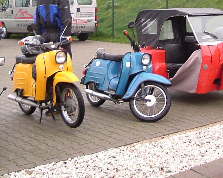

Hier ein Bild dazu, die blaue mit Seitenständer( Aaaarggghh) in der Mitte! 10m Kantenschutz an der Schwalbe , klasse!

Was du hast, Kantenschutz ist doch geil!!! laugh.gif laugh.gif laugh.gif laugh.gif thumbsup.gif tongue.gif
Wie gesagt, ich weis nur von diesem Kantenschutz am Tunnel vom KR50. Dort war er auch original, da es die einzige Auflagefläche des Tunnels am übrigen Panzer ist.
Bei der Schwalbe kenne ich nur den Rundgummi vorn/hinten am Panzer.

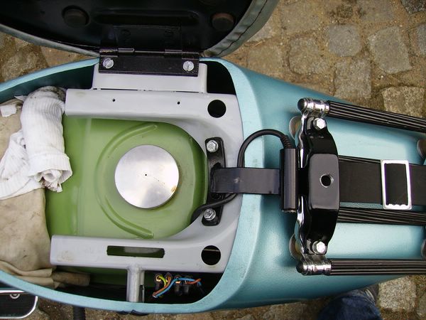

Ich wollte nur mitteilen: "Fertig!"

Stand der Dinge ist bei meinem Hänger-Projekt, dass alle Klein- und Anbauteile fertig und zur Montage bereit liegen. Soweit die gute Nachricht...
Das Problem ist der Hänger (Koffer) als Solches.

Somit kann die Hängerkupplung am KR50 montiert und angeschlossen werden. Auch die Umsetzung des eigendlichen Hauptteils der Kupplung -das Kreuzgelenk- funktioniert entsprechend meiner Erwartung.
An dieser Stelle mal schnell ein besonderes Dankeschön an Matthias L. aus GS (User-Treffen Besucher besser bekannt als "der Grillmeister" biggrin.gif ) der mir dafür die Drehteile angefertigt hat!!!
Hier noch ein Bild des Teiles der Hängerkupplung, mit Steckdose für die Stromversorgung, welches am Fahrzeug verschraubt wird.
Gekuppelt wird mittels des zu erkennenden 'Loches' (vorn mitte) in dem die Kuppelschraube befestigt wird. Dahinter (quer) die Steckdose...

Es geht mal wieder weiter...
Erstmal, am Anhänger hat sich noch nichts weiter getan. Alles hängt jetzt an der Farbe, was aber vielleicht bald geklärt sein kann (nicht war, Toni smile.gif )
Deshalb habe ich die Tage genutzt um das KR50 schonmal auf Anhängerbetrieb umzurüsten. Also wurde die Kupplung angeschraubt. Wie im Original habe ich dazu die oberen Gepäckträger-Schrauben genutzt. Die eigendliche Stabilität wird über eine zusätzliche Verschraubung und einem Zugstück unter der Sitzbank ereicht.
Als Steckdose für den Hänger habe ich (...ich weis, nicht Original...) eine 6mm Klinkenbuchse verwendet. Grund dafür ist, dass ich einen 3-Poligen Anschluß für meinen Hänger brauche. Mechanisch und elektrisch ist diese stabil genug und außerdem war so eine im Ganzen verhältnismäßig kleine und unauffällige Anhängerkupplung umsetzbar. Nachteil der Konstruktion ist, dass ich das Licht manuell umschalten muß, aber damit kann ich leben.. dry.gif .
