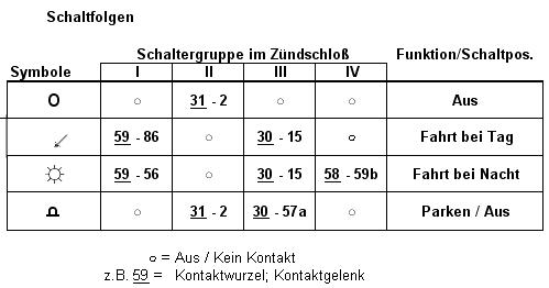

im schaltplan finden wir einen recht lustigen, gezeichneten kasten,
der das zündschloss darstellen soll, mit zahlen, buchstaben, römischen
zahlen ect.
zunächst verwirrend, doch schreibt man es etwas anders, kommt licht

die symbole finden wir auf dem alu-abdeckteil des schlosses am
lampenkasten wieder und sollen AUS, Fahrbetrieb (Blitzpfeil),
Fahrbetrieb mit Licht (symbol scheinwerfer) und Parken (Hufeisen
auf dem kopf) darstellen.
im zündschloss werden verschiedenen schaltfunktionen bereitgestellt
und sind über kontaktfahnen (kontaktwurzel= beweglicher kontaktteil)
zu dem gegenstück des kontaktes/poles hergestellt. diese habe ich unter-
strichen. zu den funktionen komme ich morgen, weil ich jetzt müde und
