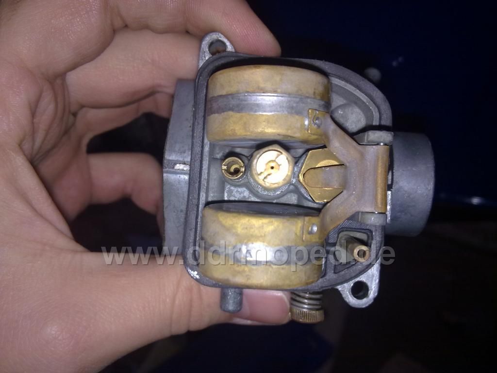

Vergaser auf, alles nachgesehen, dabei ist mir aufgefallen dass die Starterdüse keine 60 sondern eine 59 zu sein scheint (ist ziemlich schwer abzulesen), ansonsten ist mir am Vergaser nichts aufgefallen, ich hab das Gummi im Choke mal rausgeknibbelt und angesehen, scheint dicht zu sein, ist nicht nennenswert verschlissen, habs dann wieder reingedrückt!
Hier das Bild:
Grüße, Georg

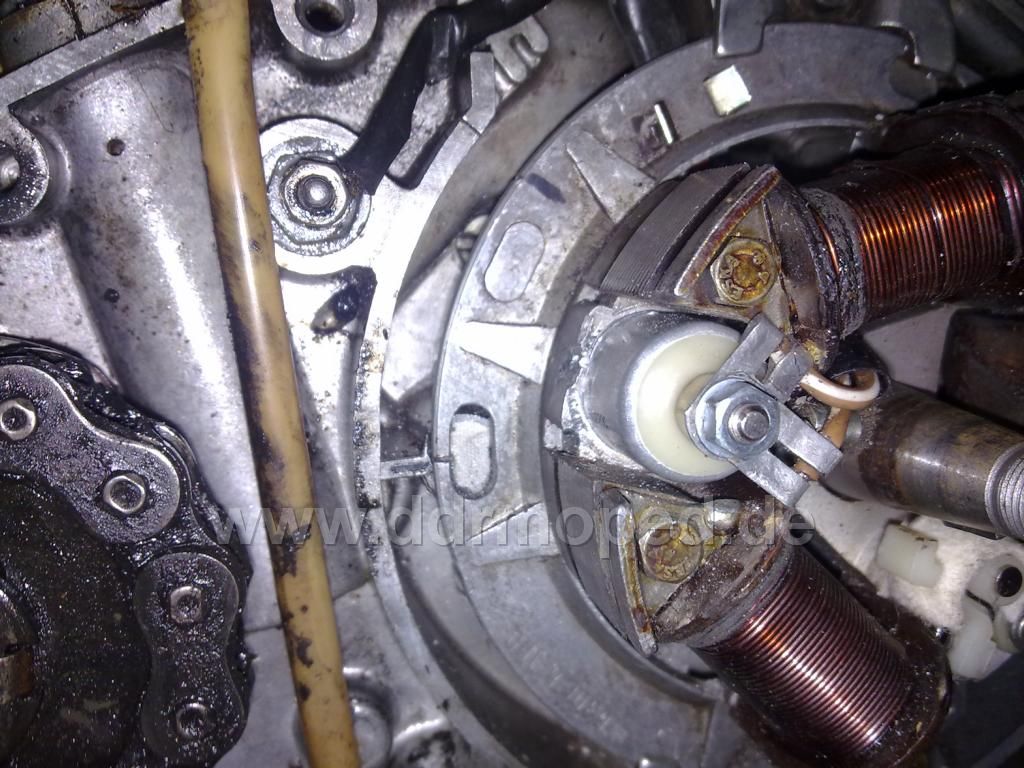

Ich hab dann nochmal den Unterbrecher eingestellt, sollte jetzt passen:
Hier ein Bild von der Grundplatte,
Bei der oberen hat sich der Unterbrecher leicht geöffnet, also gerade geöffnet!
Grüße, Georg

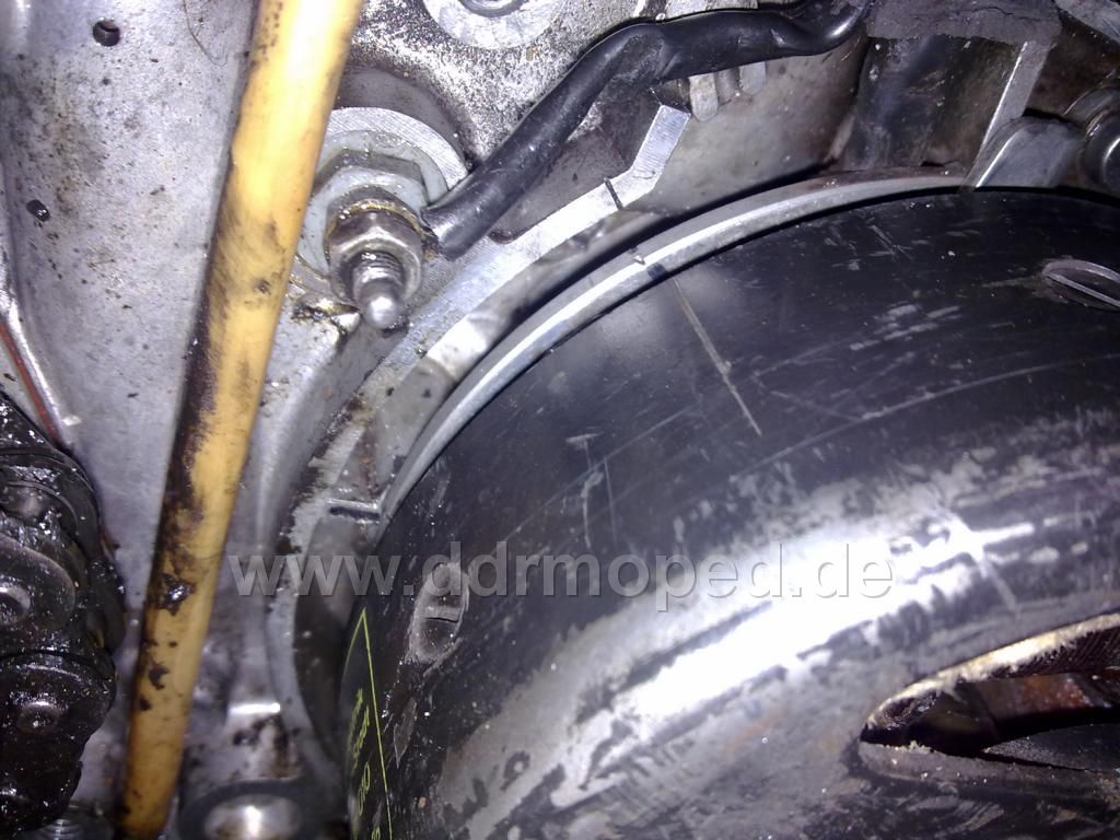

Und hier ein Foto, von allen drei Markierungen übereinander,
das sollte doch der Zeitpunkt sein in dem Unterbrecher gerade öffnet oder?
Grüße, Georg

Wenn der Unterbrecherhebel an seiner Laufnase schon etwas abgenutzt ist, dann kannste die drei Markierungen abschreiben. Danach würde ich dann jedenfalls nicht gehen, sondern den Zündzeitpunkt immer mit der Meßuhr bzw. dem Meßschieber und einer Kontrollampe (oder Stanniol) einstellen. Das kann auch der Grund für deinen nicht ganz so brillianten Motorlauf sein. Stell die Zündung besser korrekt nach Maß ein (ZZP 1,5 mm v.OT.)
Ob Du den neuen Kondensator gleich wieder in die Eier getreten hast, mußt Du selber wissen. Die Dinger sind jedenfalls sehr sensibel, was den Einbau und das Festziehen der Schraube (Mutter) für das Kabel betrifft. Nicht zu fest brummen, damit sich das Innenleben nicht mitdreht. Andernfalls ist der Kondi gleich wieder im A....
Auch das seitliche Verstemmen mit einem Körner oder Kreuzmeißel muß ganz vorsichtig geschehen, damit der Kondensator nicht gleich wieder eine Beule und die innere Wicklung dadurch dort Massenschluß bekommt.

QUOTE (KGL @ 22.02.2011, 19:43)
Hier das Bild:
Das irritiert mich was du hier schreibst . Das Gummi sollte an dem Schieber sitzen und nicht im Vergaser stecken ...
http://www.mst-mopedshop.de/vergaser/klein.../prod_1484.html
Hier auf dem Bild ist der Gummiproffen rausgezogen , der soll in dem Startkolben stecken , damit du ihn per Chokehebel auch hochziehen kannst .

Jep so habe ich das auch gemeint!! smile.gif Ist natürlich in dem Kolben drinnen!
Grüße, Georg
Geschrieben am: 22.02.2011, 20:44
Was ist das für ein Vergaser ? Müsste eigentlich der 16n1-5 sein .
Dann wäre eine 67er Hauptdüse richtig .
Teillastnadel in der 3.Kerbe von oben . Gemeint ist an dem Plättchen welches die Nadel hält das untere Plättchen .
Leerlaufluftschraube (nicht die Standgasschraube!) erst reindrehen bis auf Anschlag (mit Gefühl) , dann etwa 1 Umdrehung rausdrehen .
Gruss,
Geschrieben am: 22.02.2011, 21:31
QUOTE (Raphael @ 22.02.2011, 20:44)
Gruss,
Nicht zu vergessen, dass da 'ne 08er Taillastnadel reingehört .
Die Leerlauf-Luft-Regulierschraube soweit rausdrehen, bis die Leerlaufdrehzahl ganz leicht ansteigt . Dann die Schieberanschlagschraube soweit raus, dass der Motor sicher läuft . wink.gif

Jep, hab ich alles so gemacht, und ja ist ein 16n1-5!
Die Düsen und die Nadel stimmen auch fast komplett thumbsup.gif nur die Starterdüse ist wie gesagt keine 60er sondern augenscheinlich eine 59er... rolleyes.gif
Wenn da echt 'ne 50er Startdüse drin ist, kannst du es so lassen . Ist okay . wink.gif

Aha, das habe ich nicht gewusst, ich versuch morgen mal ein Foto davon zu machen! wink.gif
Denke ich auch, zu viel Sprit bekommt der Motor so zumindest nicht über die Starterdüse!
Bei dem Austauschvergaser von meinem Bekannten ist auch eine 50er drin, also kann das schon sein!
Grüße, Georg
Geschrieben am: 22.02.2011, 22:25
Im Sperber habe ich eine 60er drin . In den anderen Tieren (ausser Spatz) eine 50er . Geht gut .
