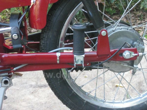

Warum geht denn meine Hinterradbremse nicht mehr??
Ich hab doch nur den Bowdenzug aus dem Hebel unter dem rechten Trittbrett ausgehangen?!? Vorher war die schon nicht gut, also kam etwas spät (deswegen werde ich neue Bremsbacken bestellen!) aber jetzt garnicht mehr???
Den außenliegenden Bremshebel hab ich ja schon versucht nachzuspannen, aber mehr geht nicht rolleyes.gif
Dass ich das alles neu mache ist klar, aber watrum gehts nicht mehr nach dem aushängen?
Grüße, Georg
Geschrieben am: 24.02.2011, 21:33
Ist denn der Bremszug hinten neben dem Bremshebel auch am Widerlager eingehängt ? Wenn er vorn am Fussbremshebel ausgehängt wird, ist ja die Zughülle frei .

Guckst du hier am Star . Vor dem Bremshebel ist der Bowdenzug in ein Widerlager eingehängt, wo sich dessen Hülle abstützt .
Werde ich morgen mal nachsehen, vorne ist er jedenfalls drinnen!

Der Bowdenzug ist hinten tatsächlich nicht eingehangen rolleyes.gif rolleyes.gif rolleyes.gif Oh wie blöd...... rolleyes.gif rolleyes.gif rolleyes.gif ich hab den mehrmals eingehangen, aber ich hab den Bremshebel hinten mehrmals ausgehangen, und ab gehabt, und beim letzten mal wohl vergessen den Bowdenzug wieder einzuhängen rolleyes.gif rolleyes.gif
