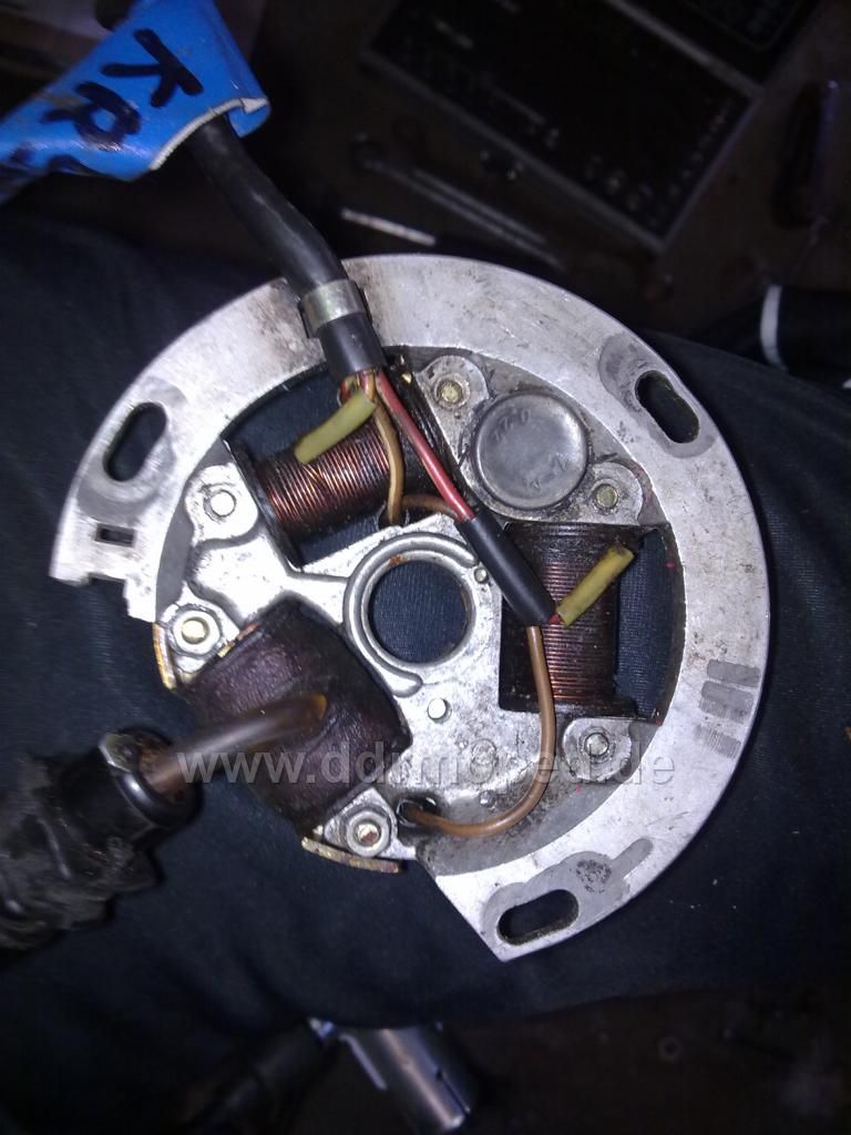

Eben ist das passiert:
Rechts und links von dem ausgebrochenen Stück seht ihr noch meine Körnerpunkte!
Wie kann denn sowas passieren?
Der Kondensator ließ sich einfach reinschieben, ist dann durchgefallen und ich hab mir noch gedacht hmm.gif und sehe dann das...
Jetzt muss ich eine andere Grundplatte reinhauen, also erstmal Kabel anders verbinden. ich hab noch eine komplette Grundplatte von meinem Bekannten liegen......
Grüße, Georg

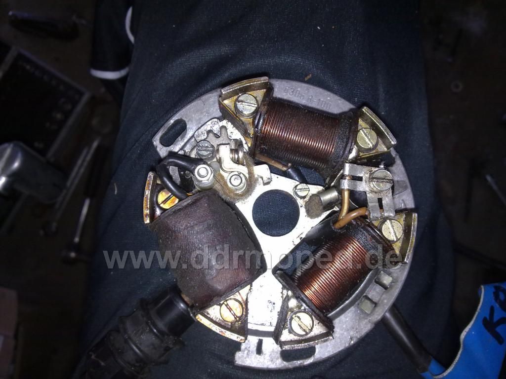

Hier die Platte vom Bekannten:
Vorne
Grüße, Georg

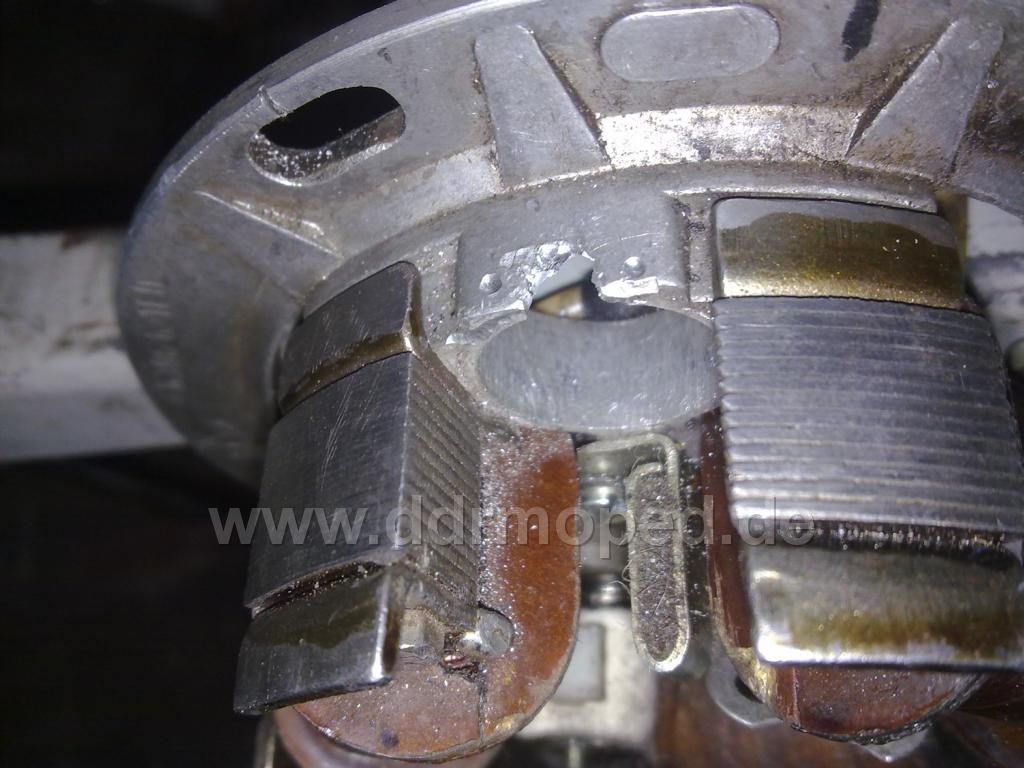

Hinten
Stammt laut dem Kleber aus einer /1K Bj.77
Grüße, Georg

Geschrieben am: 03.03.2011, 18:51
Beiträge: 4434
Versuch es mit Einkleben des Kondensators mit Zweikomponentenkleber oder irgendwelchem anderen geeigneten Kitt.
Eventuell läßt sich der Kondensator ja auch von der Unterseite der Grundplatte her noch irgendwie mit einem schlanken Kreuzmeißel verstemmen, so dass Du damit wenigstens erstmal weiterfahren kannst.
Und besorg dir demnächst irgendwann mal eine intakte Ersatz-Grundplatte, damit Du gleich eine da hast, falls der Kondensator das nächste mal ins Gras beißt.
Aber ich hab tatsächlich keine Gewalt angewandt, da ich im Internet ja immer und überall gelesen habe dass diese miesen kleinen Drecksdinger sehr empfindlich sind! hmm.gif
Echt daneben.....
Eine Ersatzgrundplatte habe ich schon da, siehe Foto zwei und drei, Foto eins ist die defekte Grundplatte!

Was mir eben einfällt:
mein Bekannter hat an dieser Grundplatte die 4 Kabel abgeschnitten rolleyes.gif
Jetzt will ich die an meine Kabel dranhauen.....
Sollte ich löten oder einfach Steckverbindungen (wasserdicht, hab ich alles schon da) dranbauen?
Gibts da irgendwelche Vor- oder Nachteile?
Grüße, Georg
Geschrieben am: 03.03.2011, 19:36
Kabel von der Grundplatte abschneiden ist irgendwie 'ne blanke Unsitte geworden . dry.gif
Geschrieben am: 03.03.2011, 20:53
Beiträge: 4434
Wenn Du Glück hast und Dich geschickt anstellst, dann brauchst du nicht zu löten, sondern du schraubst Deinen Spulen mitsamt den dranhängenden Kabeln von Deiner alten versauten Grundplatte ab und schraubst sie 1:1 auf die vorher entleerte Grundplatte Deines Freundes.
Deren Spulen legst Du Dir dann in die Ramschkiste und in zehn Jahren (dann, wenn der Liter Super an der Tanke 3,95 € kostet mad.gif ) wenn Du vielleicht mal eine als Ersatzteil brauchst, dann zückst Du cool den Joker und holst "Kay aus der Kiste". laugh.gif

Dann müsste ich doch die gesamten Kabel oben in der Lichtmaske drinnen abbauen oder?
Genau das habe ich vorhin schon versucht...
