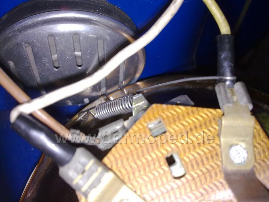

Jetzt wieder zu der Frage mit der Feder hinter der Frontleuchte:
Das kann so doch nicht stimmen hmm.gif rolleyes.gif rolleyes.gif rolleyes.gif :
Aus dem Schwalbebuch heraus ist mir nicht ersichtlich wie die genau befestigt wird!
Grüße, Georg

Wenn die Spannung so nicht reicht, häng sie in das Loch der braunen Trägerplatte.
Du musst das untere Ende auch andersrum einhaken, sonst tritt die Lasche am Scheinwerfer nicht richtig in den Ausschnitt am Halteblech ein, der Scheinwerfer kommt schief. (Man muss dann das überstehende Ende der Feder trotzdem noch sauber einfädeln, aber soherum wie im Bild geht's gar nicht.)
Geschrieben am: 04.03.2011, 18:11
Wenn du dir das Viereckige Löchlein auf der Lampenfassung ( auf deinem Foto das kleine,schwarze, viereckige Loch im unteren Bildbereich) mal von der anderen Seite anschaust : Das ist eine kleine, nach innen gedrückte Blechlasche .
Da kommt das lange Ende der Feder dran .
Gruss,
Raffi

Ich verstehe das (vermute ich) schon, aber so hat die Feder zu wenig Spannung!?!? Habs eben versucht!
Oder kann jemand auf die Schnelle ein Foto machen, damit ich nicht doch irgendwas falsch verstehe! hmm.gif
Grüße, Georg
Geschrieben am: 04.03.2011, 19:08
Geht leider nicht , bin auf Maloche ...
Vielleicht findest du mit der Suchfunktion was?
Gruss,
Raffi
Geschrieben am: 04.03.2011, 19:43
So, wie auf dem Bild, wird die Zugfeder nie und nimmer eingehängt ! wink.gif
Die fällt womöglich irgendwann raus . Das eine Ende gehört in die Lasche des ovalen Loches, wie Don Raphaele es beschrieben hat . dry.gif

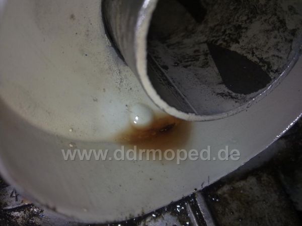

Wie erkenne ich denn ob die Simmerringe / Wellendichtringe im Sack sind?
Und was könnte das für eine kleine Pfütze hinter in dem Luftsaugteil sein? Ist ja ein Nassfilter, also gehe ich davon aus, dass es Öl ist!?!? Ist auch gefühlt schmierig! Und riecht verbrannt!

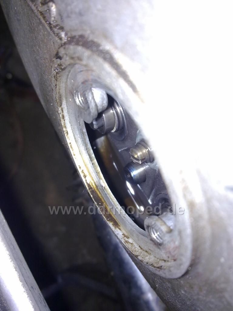

Wenn die Simmeringe der Kurbelwelle defekt sind, fängt er bei wärmer werdender Maschine an, weiss/bläulich zu gualmen (aus dem Auspuff!) . Ausserdem baut er leistungsmässig immer mehr ab . Mach bei kaltem Motor den kleinen Deckel am Kupplungsdeckel ab, und schau nach, ob 5-10 mm unterhalb der Bohrung Öl zu sehen oder zu fühlen ist . Riecht es nach entfernen des Deckels nach unverbranntem Sprit ? Das wäre auch ein Zeichen . hmm.gif

Dass im Ansauggummi ein paar Tropfen Öl landen, ist normal. Beim Zweitakter ohne Einlassmembran schwingt die Luft durch den Vergaser auch zurück. Deswegen hat man auch immer ein wenig Gemisch vor dem Vergaser, nicht nur in Richtung Motor.

Deckelchen ab, Nase dran und geschnuppert:
Ich meine Ja, riecht nach Sprit!
Und ein kleines Foto:
Grüße, Georg

Ich halte es schon für arg grenzwertig, das Getriebeöl im Motor so auf seinen Geruch zu prüfen.
Man hält sein Riechorgan schließlich fast genauso dicht an den Vergaser wie an den Kupplungsdeckel...
Ich würde es ablassen und dann an einem "neutralen" Ort ne Geruchsprobe machen. Wenn viel Sprit im Öl ist, setzt es sich eh nach kurzer Zeit an der Oberfläche ab.
