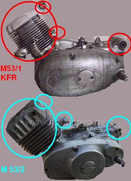

was ist denn der Unterschied zwischen dem M53/1 KFR aus meiner Schwalbe und dem M53/2 KF aus dem S50?? hmm.gif hmm.gif
Außer das beim /2 ein anderer Vergaser dran sein sollte (hab jetzt 16N1-8 im Kopf)!!!!!!
Grüße, Georg
Geschrieben am: 16.03.2011, 18:50
Beiträge: 4434
Zylinder, Zylinderkopf, Motoraufhängung vorn am Rahmen und hinten (silentgummigelagert), Ansaugstutzen, Kupplungsdeckel, Lichtmaschinendeckel, M53/1 hat eine Leerlaufkontrolle

QUOTE (Unhold @ 16.03.2011, 18:50)
