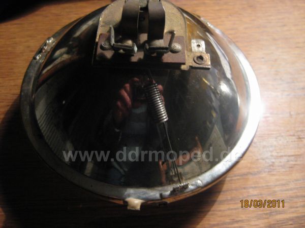

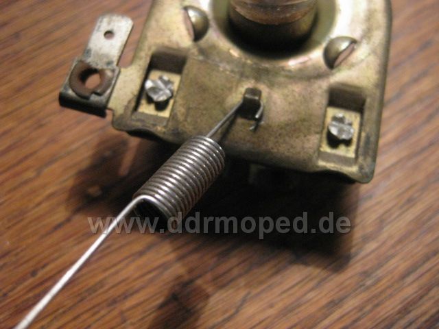

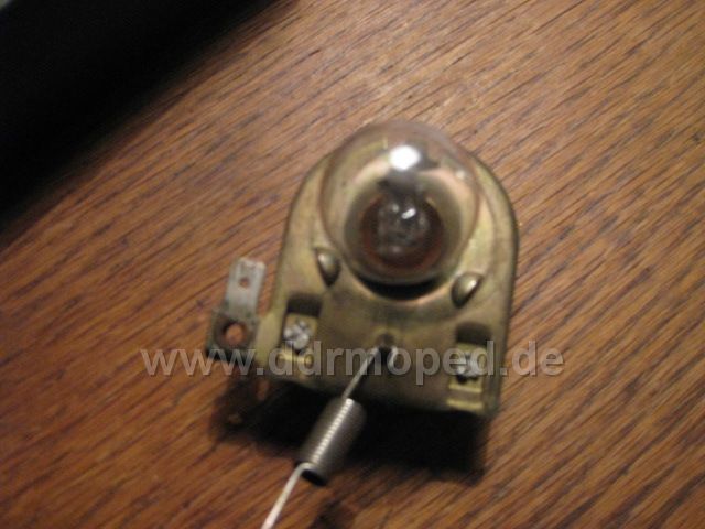

Kann mir bis nächste Woche jemand bitte ein Foto seiner Frontlamoe schicken an der die Feder montiert ist, ich steh da immernoch mit beiden beiden auf dem Schlauch! rolleyes.gif rolleyes.gif
Ist zwar jetzt leicht fest, aber duch die Vibrationen wird es das nicht lang bleiben vermute ich!
Und an der Fassung für die Birne steckt man ja die Spitze in das Lampengehäuse, wie sieht das denn bei euch aus, meines kommt mir irgendwie so vor, als wäre es im Sack, also der kleine Schlitz!
Ich hoffe ihr versteht meine Probleme!
Grüße, Georg
Geschrieben am: 18.03.2011, 19:50
Kommst du damit klar ?
Geschrieben am: 18.03.2011, 19:52
Hier die Lampion-Fassung .

Noch mal von weitem :

AHA!!!!!!!!!!
So eine Nase habe ich garnicht dran, scheint wohl abgebrochen zu sein!!!!!!
DANKE FÜR DIE BILDER!!!!!!!!!!!!!!!!!!!!!!!!!!! thumbsup.gif thumbsup.gif thumbsup.gif thumbsup.gif
Wird dann wohl ein neuer / alter Scheinwerfer werden! wink.gif
Mal sehen ob es so wie ich das jetzt befestigt habe auch geht, wegen den Vibrationen etc....

Oh, oh ! Huiuiui ! Na, dann viel Spass beim Suchen ! Diese alten Reflektoren mit der kleinen Fassungen sind Goldstaub ! hmm.gif
Aber, nee; du brauchst ja eigentlich nur die Fassung...

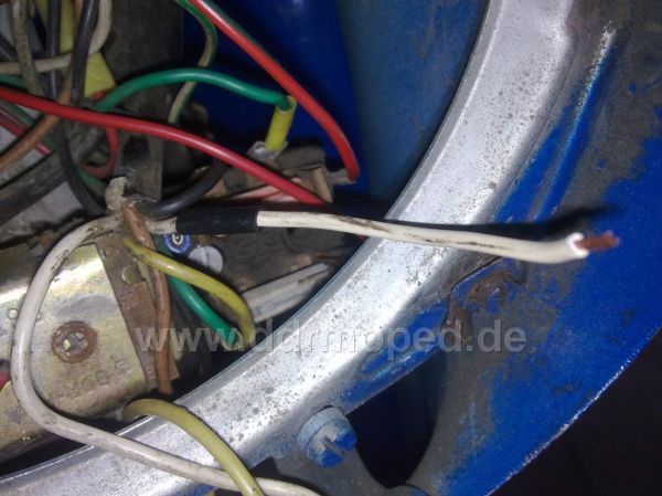

An dem Kabelstrang der vom Zündschloss zu der Grundplatte geht sind ja 4 Kabel dran!
An meinem alten originalen war dann oben an einem Kabel eine Verbindung zu einem anderen Kabel!
Dieses Kabel ist weiß / schwarz!
Aber an dem neuen Kabelstrang der drangebaut wurde (von der Werkstatt die der Jörg mir empfohlen hat) ist jetzt diese Verbindung nicht mehr dran!?!?!?!?!?
Was ist das für ein Kabel???
EDIT: Leider war der alte Kabelstrang nicht dabei, ansonsten hätte ich euch sagen können an welchem Kabel dieser "Abzweig" dran war!
Grüße, Georg

Wenn schwarz/weiß mit an rot/weiß geklemmt wurde, dann hast du da die Metzgerausführung der "Taglichtschaltung" nach DDR-Erlass 397/87. Zweck der Übung: Der Scheinwerfer brennt immer, bei Tag kann das Rücklicht aus bleiben, die Batterie wird mehr geladen.
Das Kabel welches ab ist, hat die Farbe Weiß mit schwarzem Strich!
Nicht schwarz/weiß!
Grüße, Georg

... aber der Kabelplan verrät es. Das einzige weiß-schwarze Kabel weit und breit führt vom Zündlichtschalter Klemme 56 hoch zum Abblendschalter am Lenker.

Und nochmal: Was mache ich jetzt mit dem? hmm.gif
Sollte also die Dauerlichtschaltung sein oder?

Ja anschließen sollst du's, herrschaftzack tongue.gif Mach's erstmal original, den Taglichtumbau kannst du hinterher nondestruktiv mit einem isolierten Flachsteckverbinder machen.
