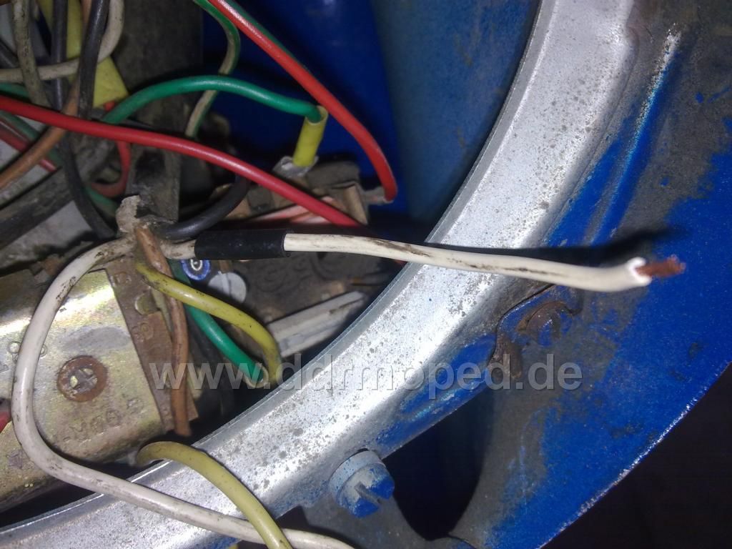

Ja klar, anschließen werd ich das schon noch!
Aber an welches Kabel?
Welche Farbe hat denn das Kabel, an das es dran sein muss? Hab das abslout nicht mehr im Kopf! hmm.gif
Und kann ich das jetzt Übergangsweiße einfach mal isolieren und drinnen liegen lassen? Ohne das ich irgendwas in Brand setze? rolleyes.gif
Und wie ist es denn original?
Es sind alle Kabel an ihrem Platz!
Nur das weiße mit dem schwarzen Streifen liegt nirgends angeschlossen da!
Grüße, Georg
KGL
Geschrieben am: 05.04.2011, 21:04
Beiträge: 371
Mitgliedsnummer.: 4199
Mitglied seit: 08.02.2011
Die vier Kabel die von der Grundplatte hinter die Lampe gehen sind schon angeschlossen, 3 davon am Zündschloss und das andere Rechts unten!
Das einzige was jetzt noch nicht angeschlossen ist das weiße Kabel mit schwarzem Strich, das aus einem Kabelstrang kommt, der hinter der Lampe sitzt und auch ohne die Kabel die aus der Grundplatte kommen drinnen bleibt!
Dieses Kabel war an eines der Vier Kabel aus der Grundplatte angeschlossen!
Ich weiß aber leider nicht mehr an welches!
Hier nochmal das Foto
Grüße, Georg
lambiman
Geschrieben am: 05.04.2011, 22:00
Beiträge: 3304
Mitgliedsnummer.: 567
Mitglied seit: 18.04.2007
Wir wissen doch nicht wie was bei dir geklemmt wurde da hättest du dir das mal markiert.
Aber die vermutung liegt nahe das es mit dem Rot/Weißen verbunden war zur herstellung der Taglichtschaltung.
Also press dir einen Kabelschuh auf das Kabel und verbinde es mittels eines Kabelverbinders miteinader und isolier alles zusammen.
Machst du das nicht haste kein Licht.
Du kannst auch das Kabel wie es Original war an Klemme 56 am Zündschloß anschließen dann wird aber die Batterie im Lichtbetrieb nicht ausreichend geladen.

Also an das rot / weiße anschließen und gucken ob es passt!
Habt ihr Tips zum verbinden?
Wäre so ein Stromdieb eine Möglichkeit?
Grüße, Georg

Nein, herrschaftnochmal. Das weiß-schwarze Kabel läuft zwischen Zündlichtschalter Klemme 56 und dem Abblendschalter am Lenker. Welcher Teil dieses Satzes ist zu schwierig?
Und schon gar nicht wird erst angeschlossen und dann "geguckt ob es passt" - und dann suchen wir wochenlang nach der Ursache für dunkles Scheinwerferlicht, fehlende Batterieladung und durchgebrannte Birnchen.
Plan nehmen, Zeug richtig anstecken. Mit den farbigen Kabeln und den numerierten Anschlüssen ist das wie Malen nach Zahlen.

Und wo steckt jetzt das rot-weiße?

Das rot/weiße geht an die 59, und mit da dran ist jetzt das weiß / schwarze! Licht usw. funktioniert tadellos!

OK, vorausgesetzt die 56 ist dabei frei geblieben, dann hast du Licht jetzt nach "Tagfahrschaltung", und musst es auch entsprechend benutzen - tags Schalterstellung 1, bei einsetzender Dunkelheit oder sonstiger Sichteinschränkung Stellung 2.
