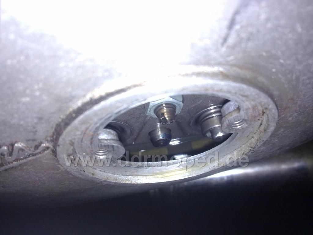

Ach ja, der Motor kommt frisch von der Revidierung, und läuft nicht richtig!
Die Zündung war verstellt, hab ich gemacht.......
Jetzt geht der Motor zwar besser an, nimmt aber kein Gas und qualmt unnormal!
Als ich den kleinen Getriebedeckel abgemacht habe ist mir aufgefallen dass der Getriebestand ganz unten steht!
Verbrennt mein Motor erneut das Getriebeöl über den Wellendichtring?
Grüße, Georg

Hier ein Bild dazu, nach ein paar Probeläufen.......
Grüße, Georg

... und wie riecht's da drin? Ölig-modrig oder benzinscharf?

Warum ist denn sonst der Getriebeölstand nach dem Auffüllen mit frischen 500ml so niedrig?
Grüße, Georg

Wenn der Motor Getriebeöl verbrennt, dann würde es beim Fahren hintenraus ordentlich weiß nebeln. Mach notfalls, wenn Du Dir unsicher bist, mal die Ölkontrollschraube zwischen den Kettenschläuchen raus.
Mach Dir aber erstmal keine Gedanken wegen dem geringeren Getriebeölstand nach der Neubefüllung. Das ist völlig normal, dass der sich da absenkt. Der Kupplungsraum und der Getrieberaum sind bei den alten M52/53/54-Motoren voneinander getrennt und haben keine direkte Verbindung zueinander, wo sich der Pegel ausgleichen könnte.
Das frisch eingekippte Öl landet zunächst mal komplett im Kupplungsraum und läuft allenfalls, wenn der Ölstand dort hoch genug ist (bis fast an die Kante des Einfülloches), dann etwas durch das Kugellager rüber in den Getrieberaum. Eigentlich ist das alles so konstruiert, dass das große Kupplungszahnrad gleichzeitig eine Öl-Förderpumpe ist, die durch ihre Rotation das Öl im Kupplungsraum hochschleudert, wo es dann in der sogenannten Ölfang-Rinne landet und aufgefangen wird. Das Öl fließt dann durch diese Ölfangrinne vom Kupplungsraum nach rechts rüber in den Getrieberaum und zum Schmierkanal des rechten Kurbelwellenlagers. Dadurch sinkt dann automatisch der Ölstand im Kupplungsraum, weil das Öl ja jetzt auch im Getrieberaum und dem rechten Kurbelwellenlager verteilt ist.
Die späteren M53/2 Motorengehäse hatte dort übrigens einen Schlitz in der Trennwand zwischen Kupplungs- und Getrieberaum, wo sich der Ölpegel selbständig ausgleichen kann. Dort braucht man beim Öleinfüllen deshalb auch nicht das Fahrzeug umständlich nach rechts zur Seite zu neigen, meint

Genau so, wie der Unhold sagt!
Man kann so höchstens 300ml einfüllen, dann müsste man das Fahrzeug nach Rechts neigen, um das Öl ins Getriebe zu bekommen.Man kann dann erst die Restlichen 200ml nachfüllen.Das fordert etwas Gedult.
Man könnte auch Öl durch die Ölstandskontrollschraube einfüllen.Könnte man...
