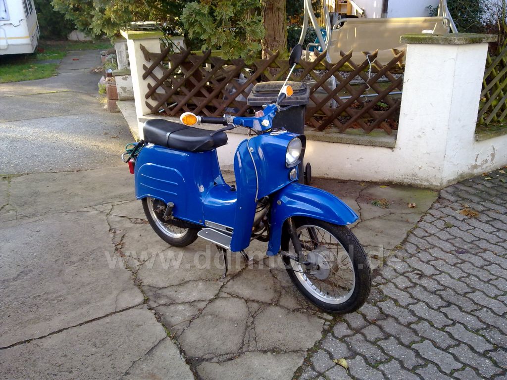

Hier mal zwei aktuelle Bilder
Grüße, Georg
