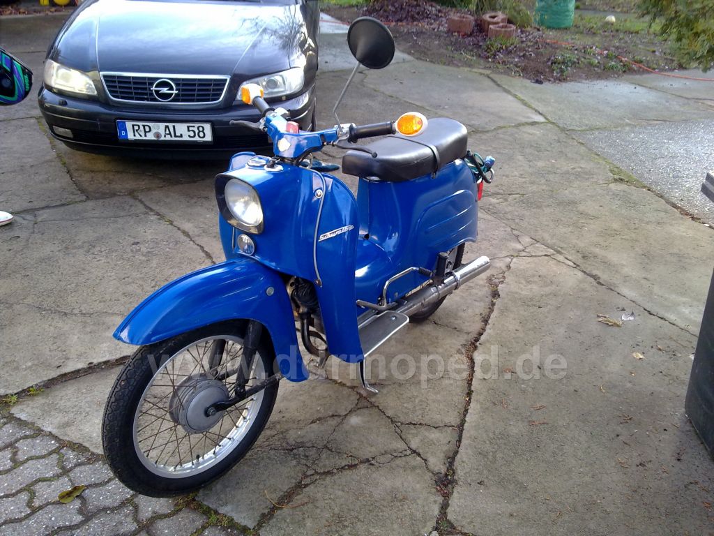

Und das nächste
Grüße, Georg
Geschrieben am: 02.12.2011, 16:18
Schick !
Gruss,
Raffi

Ja der gefällt mir auch nicht!
Kann man irgendwo die kaufen die auch an dem linken Griff zwischen Griff und Blinker sind?
Grüße, Georg
