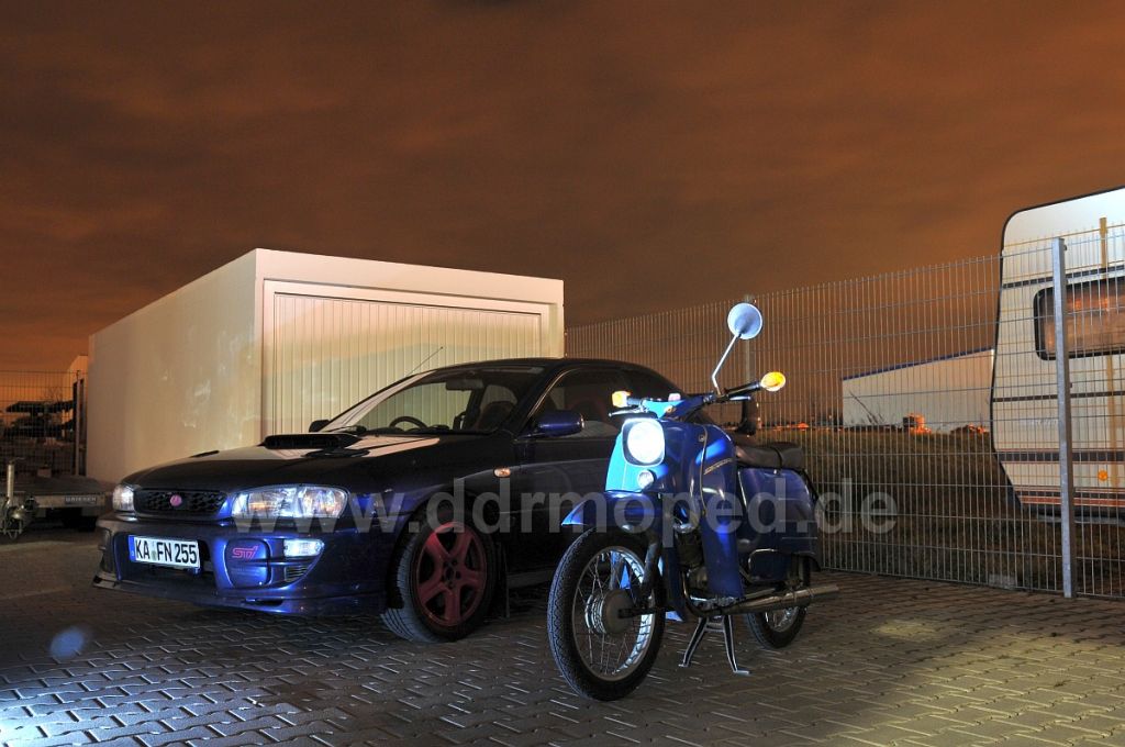

Hier hab ich noch ein kleines Bild vom letzten Freitag!
War auf einem unserer Subaru-Treffen mit dem Type-R Version 6 (RHD) drauf bei dem ich den Motor komplett neu aufgebaut habe!
