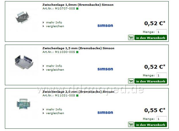

Aha, jetzt hab ich doch was gefunden!
Taugt das was, oder einfach gleich neu machen?
Grüße, Georg

Die brauchst du definitiv ... vier Stück pro Stärke und Fahrzeug, dann bist du für alle Situationen gerüstet.
Peter
Geschrieben am: 11.04.2012, 17:46
Wobei sich das mit den 2 mm starken kaum noch lohnt . Miss erst mal die Belagstärke ! Also nur den Belag !!! Wenn da nur noch um die 2- 2,5mm drauf sind, sind neue Backen fällig .
Man misst besser den Durchmesser der montierten Bremsbacken im Ruhezustand . Kommt da ein Wert von 123,6 mm oder weniger, kommen 2 mm -Zwischenlagen rein . Liegt es darüber, sind es die 1,5 mm starken . Die 1 mm-Zwischenlagen sind schon ab Werk verbaut . wink.gif

Einfacher geht's zu rechnen, wenn man die Belagstärke misst und sich dann an das Höchstmaß von 124,6 mm hält. (Bei recht ausgelutschten Trommeln darf's manchmal auch noch mehr sein - auch wenn's hier eigentlich Zeit wäre für eine neue Trommel.)
Die Stärke der beigelegten Scheiben vergrößert das Maß um die Hälfte. Hast du also das Mindestmaß von 123,6 mm vor dir liegen, musst du 2x 1mm mehr beipacken.
Es gibt auch Bremsbacken, die ab Werk keine Zwischenlagen montiert haben - und zur Zeit gibt es welche, die schon 1,0mm vormontiert haben und selbst damit immer noch untermaßig sind.
