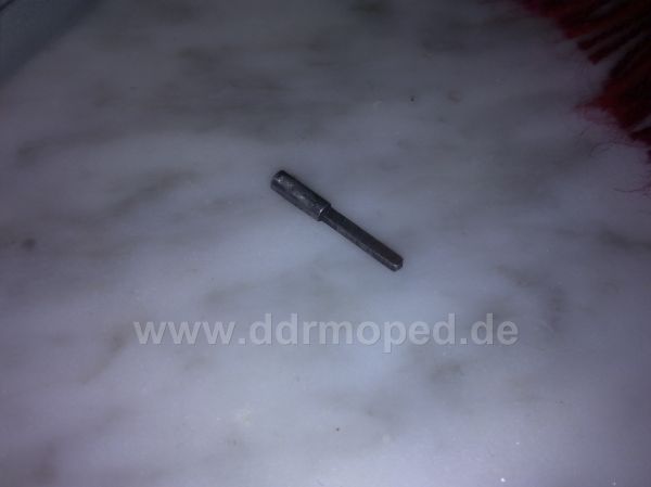

Was mir eben noch eingefallen ist:
Was könnte das denn sein?
Sieht aus wie ein Bowdenzugende!
Als ich den Motor gestartet habe ist das anscheinend irgendwo runtergefallen!
Sieht aus wie von einem Bowdenzug, aber so dünn am Ende?
Grüße, Georg

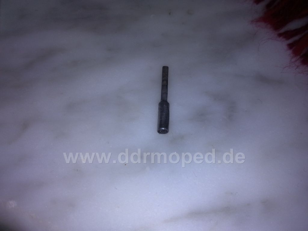

Hier das nächste Bild
Grüße, Georg
Geschrieben am: 14.02.2011, 22:09
Das sieht aus wie der Vierkant der Tachowelle . Die hat oben und unten sowas .

Der Vierkant der Tachowelle bricht bei falscher (schiefer) Montage irgendwann weg . Du brauchst also eine neue Tachowelle in der Läge 665mm .
