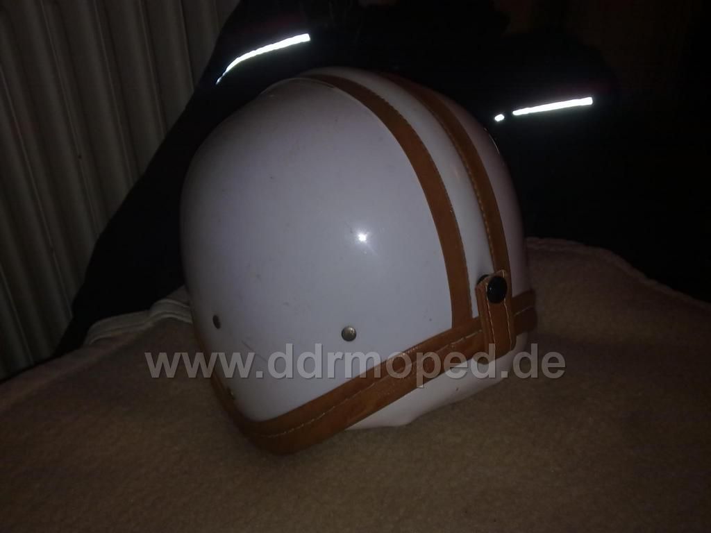

Übrigens habe ich zwischendurch von meinem Großvater was geschenkt bekommen! thumbsup.gif
Grüße, Georg

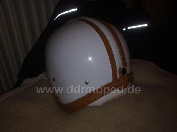

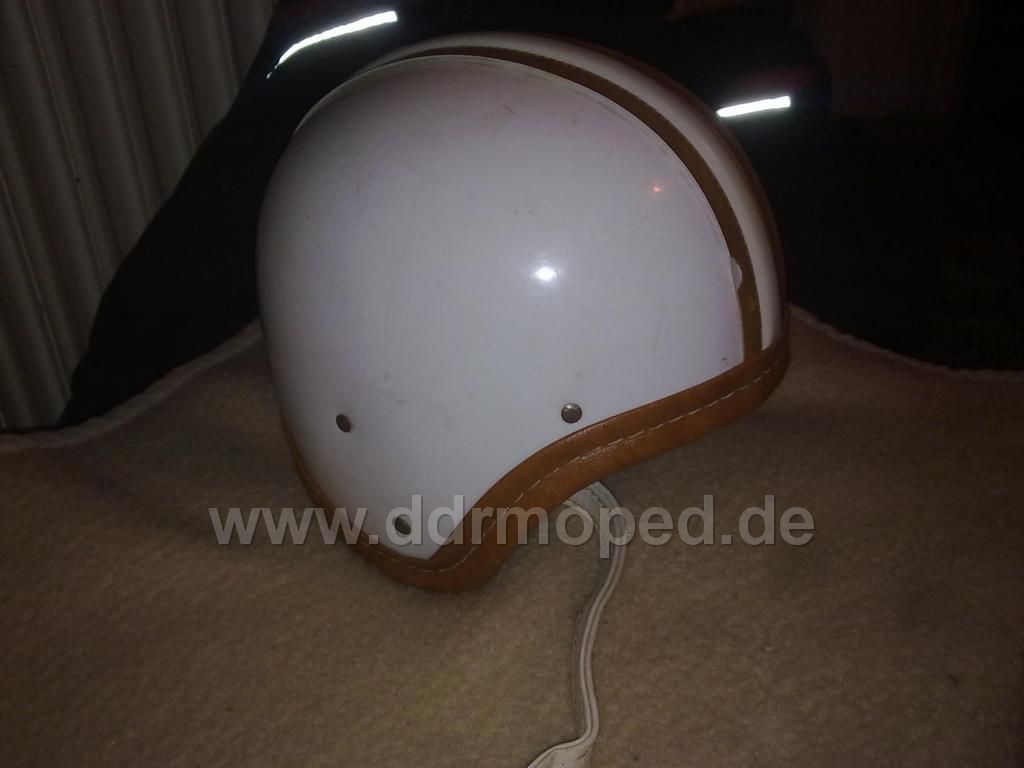

Kann mir jemand sagen oder ein Bild zeigen wie die Helme eigentlich auf dem Kopf aussahen!?!? Meiner passt zwar vom Durchmesser her super, da spannt nichts, aber irgendwie kommt der mir so hoch vor beim tragen!?
Grüße, Georg

Geschrieben am: 23.05.2012, 19:54
QUOTE (KGL @ 23.05.2012, 20:11)
Die sitzen ziemlich hoch , das ist normal .

QUOTE (Raphael @ 23.05.2012, 20:54)
Gruss,
Raffi
Ok, hätte ich nicht gedacht, ich habe schon vermutet mein Großvater hat den irgendwie bearbeitet! laugh.gif
Mal sehen wie ich das löse (oder ob ich überhaupt was mache), der soll nur für Treffen oder kurze Ausfahrten dienen! thumbsup.gif
Grüße, Georg
