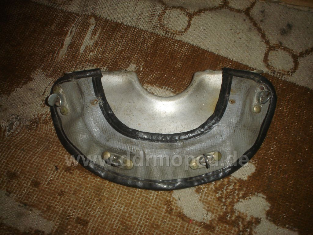

Grüße, Georg
Geschrieben am: 03.03.2013, 20:04
Bau den mal ab , kann sein dass der an dem Schraubenloch eingerissen ist .
Gruss,
Raffi
Geschrieben am: 03.03.2013, 20:48

Geschrieben am: 04.03.2013, 06:40
Beiträge: 371
Mitgliedsnummer.: 4199
Mitglied seit: 08.02.2011
Ok, dann versuch ich den mal zu demontieren, ich hab gestern noch kurz nachgesehen, anscheinend hat der Vorbesitzer hier irgendwas mit Klebeband gemacht mad.gif
Einen Diebstahlversuch kann ich ausschließen weil die Schwalbe bei mir immer in der Garage, hinten im Hof oder in einem abgeschlossenen Käfig (bei der Arbeit, kann ich einsehen) steht!

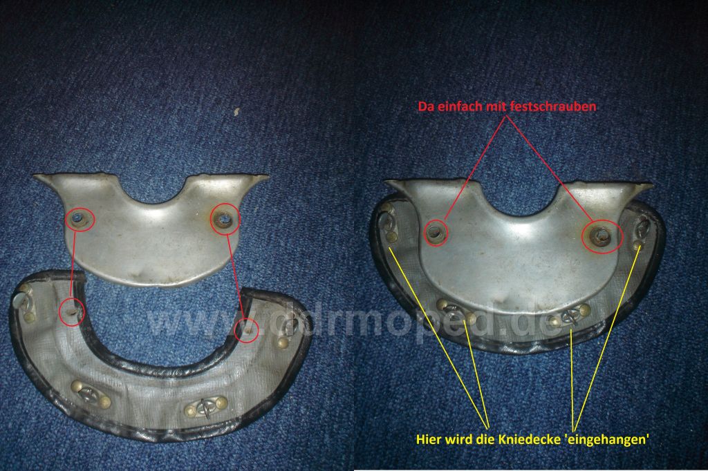

GrasserBenno
Geschrieben am: 29.03.2014, 20:14
Beiträge: 3915
Mitgliedsnummer.: 5580
Mitglied seit: 12.06.2012
QUOTE (Unhold @ 27.03.2014, 17:08)
Bilder der Kniedecke würden schon mal weiterhelfen, sich einen Eindruck davon zu machen. Natürlich wird die Kniedecke befestigt.
Original hat die Kniedecke vorn vier Löcher mit Ösen. Die werden dann an einem Befestigungsteil mit Drehwirbeln angeknöpft, das unter den Deckel über der Luftfiterabdeckung festgeklemmt / -geschraubt wird.
Ich glaube der Unhold meint dieses Teil (Bild)
Daran müsste man die Kniedecke dann fest machen.
(Ich glaube es gibt auch noch eine Version mit Druckknöpfe, bin mir da aber nicht sicher)
Ich werde aber wahrscheinlich eine andere Lösung wählen weil ich mir nicht noch weitere Löche in das Blech machen will! smile.gif
Grüße, Georg
Frezi
Geschrieben am: 04.04.2014, 05:01
Beiträge: 493
Mitgliedsnummer.: 6498
Mitglied seit: 01.06.2013
Was für Löcher? Das wird nur geklemmt.
LG Frederic
KGL
Geschrieben am: 06.04.2014, 09:21
Beiträge: 371
Die Befestigungsösen sind auf dem Bild vom Benno doch genietet!?
Grüße, Georg
GrasserBenno
Geschrieben am: 06.04.2014, 10:24
Beiträge: 3915
Du brauchst weder irgendwelche Löcher machen oder sonst was.
Das Teil von mir wird unter das Abdeckblech geklemmt und mit festegeschraubt.
Die 4 Nippel dienen dazu, die Kniedecke einzuhängen und zu sichern.
Nirgendwo muss was gebohrt werden o.Ä
KGL
Geschrieben am: 07.04.2014, 11:35
Beiträge: 371
Ach das ist mir ja noch garnicht aufgefallen! laugh.gif thumbsup.gif thumbsup.gif thumbsup.gif
Grüße, Georg
