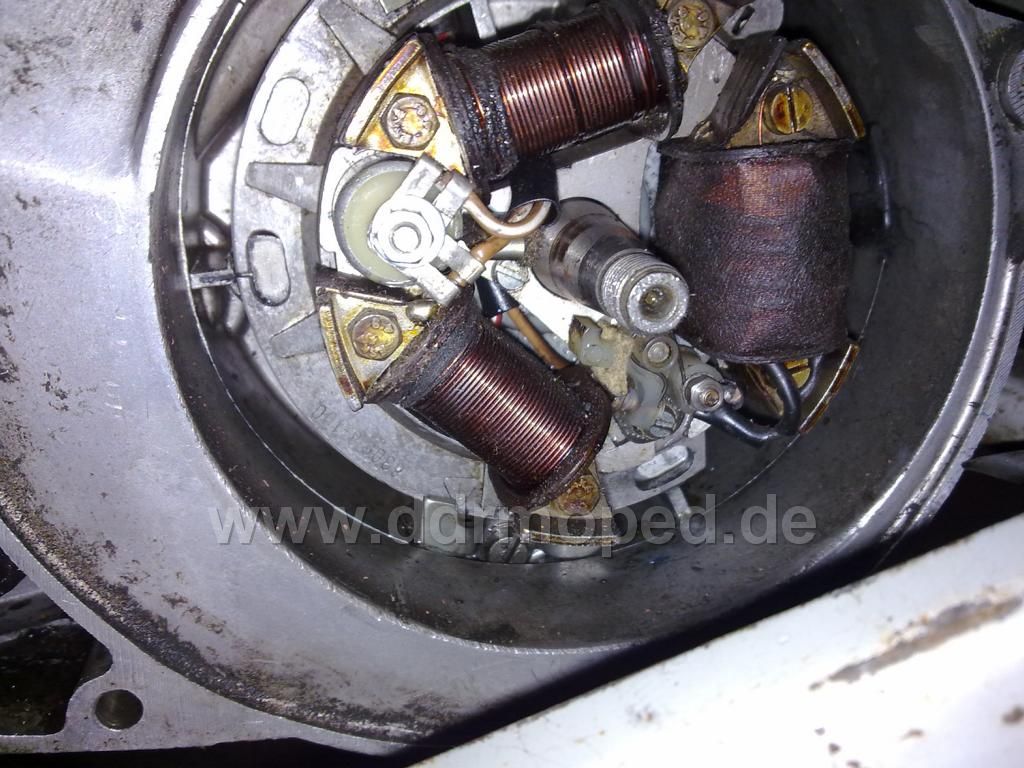

Kondensator getauscht, und sie ist erst nicht angesprungenm kein Funke, also Polrad nochmal ab und irgendwie geguckt ob was fehlt! Aber nichts entdeckt!
Polrad drauf, angetreten, angesprungen, schlechter Lauf, und geht wieder aus (kann sein dass es wieder ist, wenn der Motor etwas wärmer wird.... konnte ich nicht testen lief ja nur kurz, währenddessen hat der Motor erneut kein Gas angenommen!!
Ich musste um den neuen Kondensator einbauen zu können den Träger leicht aufschleifen! Jetzt sitzt der Kondensator leider nicht wirklich stramm in dem Träger?
Macht das was aus?
Hier ein paar Fotos dazu:
Grüße, Georg
KGL
Geschrieben am: 18.02.2011, 19:48
Beiträge: 371
Mitgliedsnummer.: 4199
Mitglied seit: 08.02.2011
Vorher mit altem Kondensator
Grüße, Georg

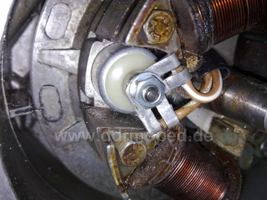

KGL
Geschrieben am: 18.02.2011, 19:51
Beiträge: 371
Vorher
Grüße, Georg

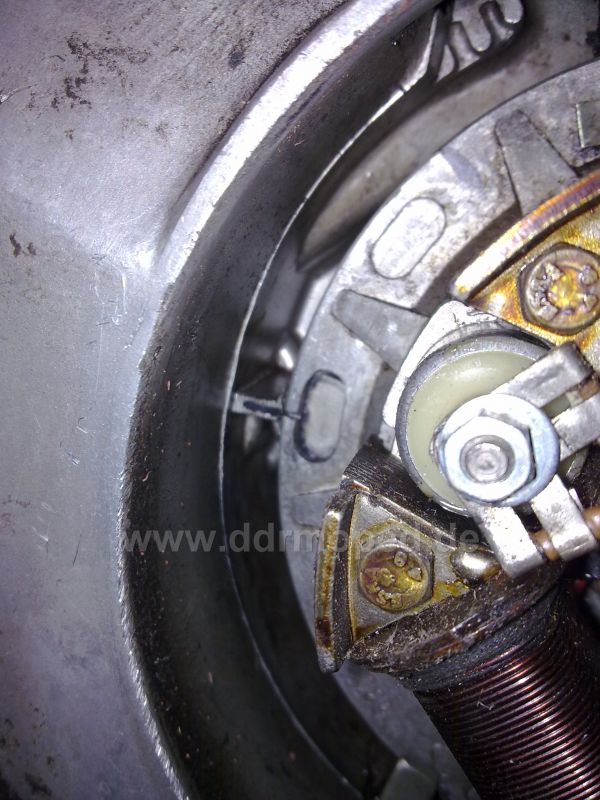

KGL
Geschrieben am: 18.02.2011, 19:52
Beiträge: 371
Nachher, mit neuem Kondensator, der sitzt weiter hinten glaube ich?!?!?!
Und darf der den Lötpunkt (zwischen o und p von ddrmoped.de ) bzw. Teile um ihn herum berühren?
