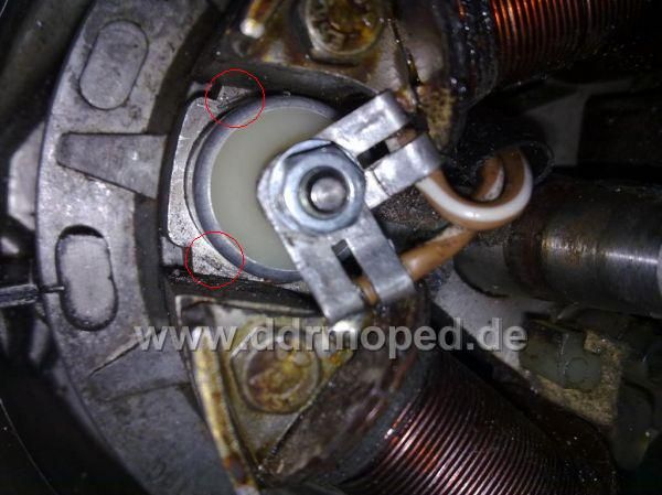

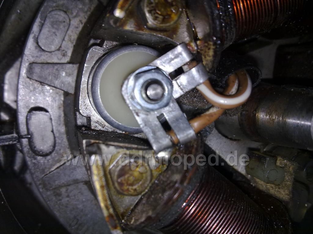

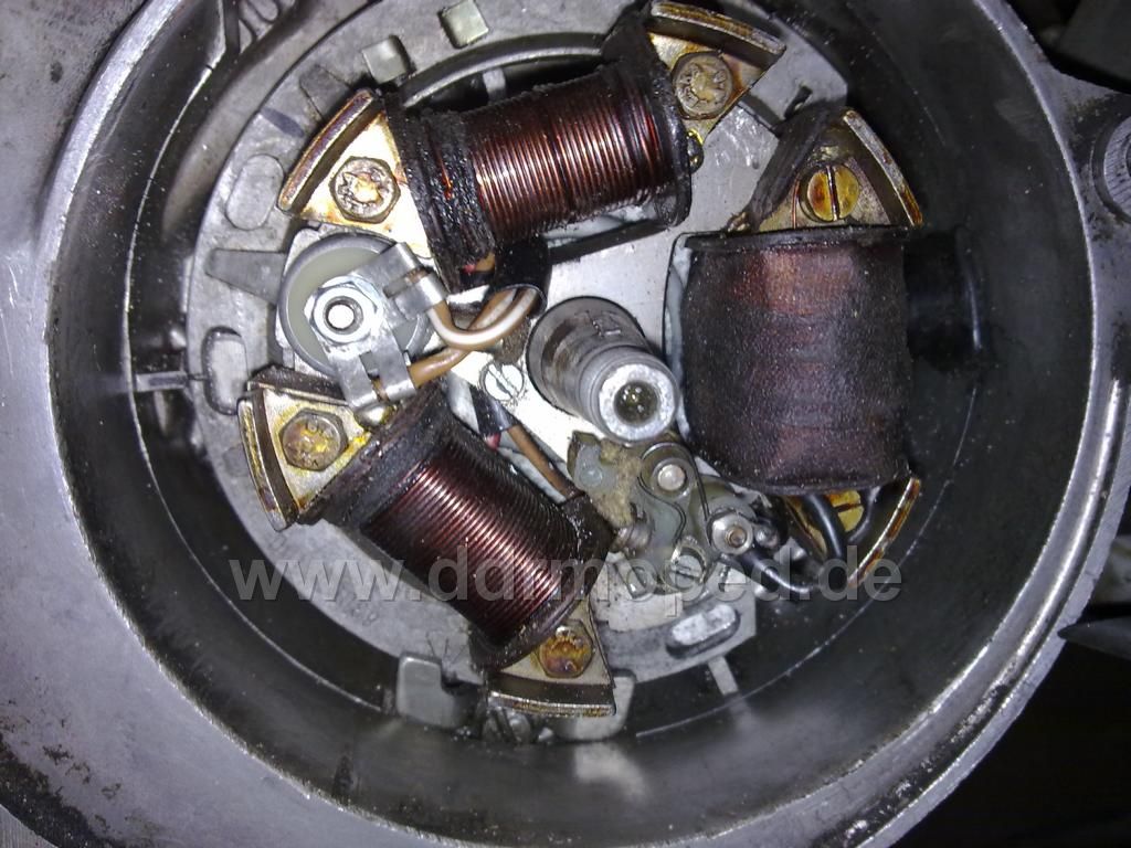

Kann es sein, dass da eine komplett neue Trägerplatte oder neue Spulen fällig sind?????
Grüße, Georg
Geschrieben am: 18.02.2011, 20:06
Der Kondensator muss stramm drin sitzen, das ist der Massekontakt, wenn der Fehlt hat der Kondensator keine Wirkung. Die Kabel vom Kondensator dürfen den Massepunkt nicht berühren sonst wird der Kondensator kurzgeschlossen. Bei beiden Fehlern funktioniert die Zündung nicht.

Na Gott sei Dank hab ich da so viel weggeschliffen! mad.gif mad.gif mad.gif mad.gif mad.gif mad.gif mad.gif
Ich könnt ja kotzen, warum hör ich den eigentlich auf so eine besch.... Internet-Anleitung die da meint man könne da einfach wegschleifen ohne Probleme mad.gif mad.gif mad.gif mad.gif
Ich könnt mir in den Arsch beißen!!!!!!!!!!!!!! mad.gif mad.gif mad.gif mad.gif
Oder muss da eine neue Platte her?
Nebenbei: Wie soll ich denn die Grundplatte abnehmen können wenn ich nicht an die untere Schraube komme? Die ist ja halb abgedeckt!?!?!?

Lästigerweise muss man den Luftführungskasten schon abnehmen, wenn man an der Zündung arbeitet. Ja, dazu muss jedesmal das Trittbrett ab, die Kettenschläuche runter, und wer ein schön lackiertes Beinschild hat, freut sich auch immer wieder gerne darüber, wieviel Platz da ist, um das Teil herauszunehmen.
Der Kondensator muss stramm sitzen ohne gequetscht zu werden (sonst ist er gleich wieder defekt), und natürlich schließt man das spannungsführende Kabel von der Zündspule nicht gegen Masse kurz.
Geschrieben am: 18.02.2011, 20:36
Lösungsvorschlag für den Kondensator : Grundplatte runter und rund um das Loch Körnerpunkte setzen .
Oh mein Gott..... bin ich dämlich.....
Jetzt hab ich die ganze Geschichte verschlimmbessert mad.gif mad.gif mad.gif mad.gif mad.gif mad.gif
Ich werde morgen direkt mal drangehen!
Ich denke aber auf Dauer wird eine neue Trägerplatte die bessere Lösung sein oder?
Wenn ich die alte abnehme und wieder montiere müsste doch der Zündzeitpunkt nach wie vor derselbe sein, wenn ich die Markierung beachte oder??

Geschrieben am: 18.02.2011, 21:38
Gruss

Wenn ich kurz fragen darf.
Wie wird der Kondensatorsitz verkörnt, kann mir das mal jemnd erklären
oder hat das jemand auf einem Bild?
MfG Ronny
MfG Ronny
Danke für den Tip, so ein bescheuerter Fehler passiert mir mit Sicherheit nicht nochmal!
Wie weit nach hinten muss denn der stehen? Ist der auf der Rückseite der Trägerplatte denn bündig? Sollte ja!!!!
Grüße, Georg

Soweit rein das er nicht auf den Spulen aufliegt und nicht an der Schwungscheibe schleift. thumbsup.gif
Liebe grüße der Maik

Und versuche es mal in diesem Bereich.Da haben sie in Suhl auch schon Gekörnt.
Geschrieben am: 18.02.2011, 22:08

Alles klächen, da werde ich es morgen auch versuchen thumbsup.gif thumbsup.gif thumbsup.gif

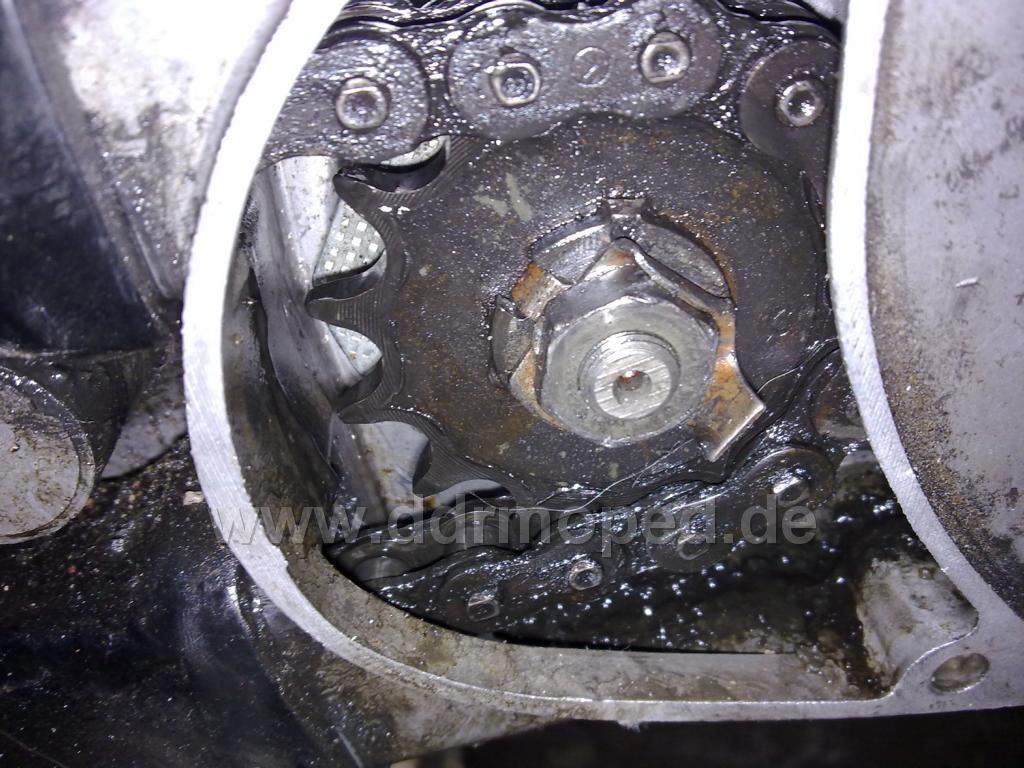

Noch eine Frage:
Ich hab mir ja eine neue Tachowelle bestellt, jetzt stelle ich mir gerade die Frage ob das Innenleben auch so in Ordnung aussieht oder irgendwas kaputt ist?
Ich denke hinter dem Tacho ist die Welle gebrochen (das kleine Teil, das ich aus Seite 4 fotographiert habe) weil sie unten noch im Gehäuse sitzt!

Sieht doch gut aus.Der andere Deckel und das gegenstück ist aber wichtiger.
