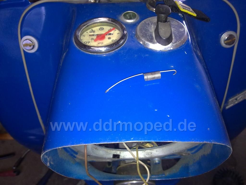

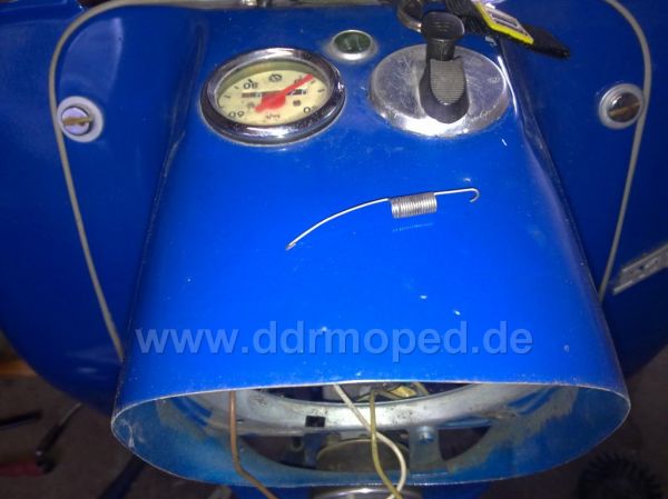

Als ich eben die Lampe rausnehmen wollte fiel mir diese Feder entgegen:
Grüße, Georg
KGL
Geschrieben am: 19.02.2011, 13:26
Beiträge: 371
Mitgliedsnummer.: 4199
Mitglied seit: 08.02.2011
