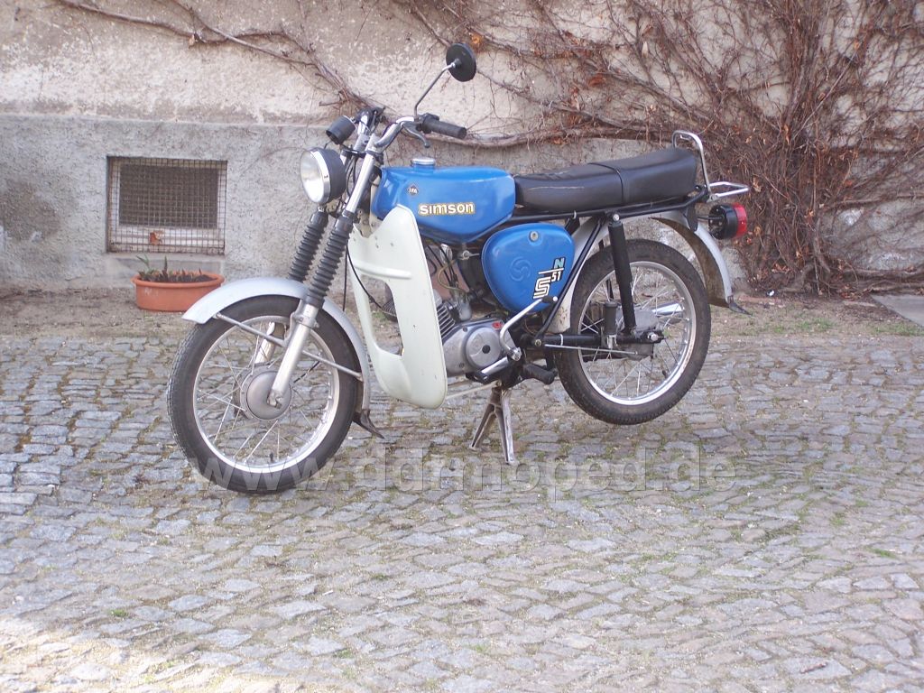

hier ein Bild von meinem schätzchen

Ist das Baujahr 1982?

Sind die Schutzbleche noch Original?
Würd gern wissen welche Farbe.
Essi Hermann
Geschrieben am: 13.02.2011, 10:09
Beiträge: 299
Mitgliedsnummer.: 4176
Mitglied seit: 31.01.2011
alles orginal baujahr 1981
farbe der schutzbleche silbergrau (denk ich mal)
