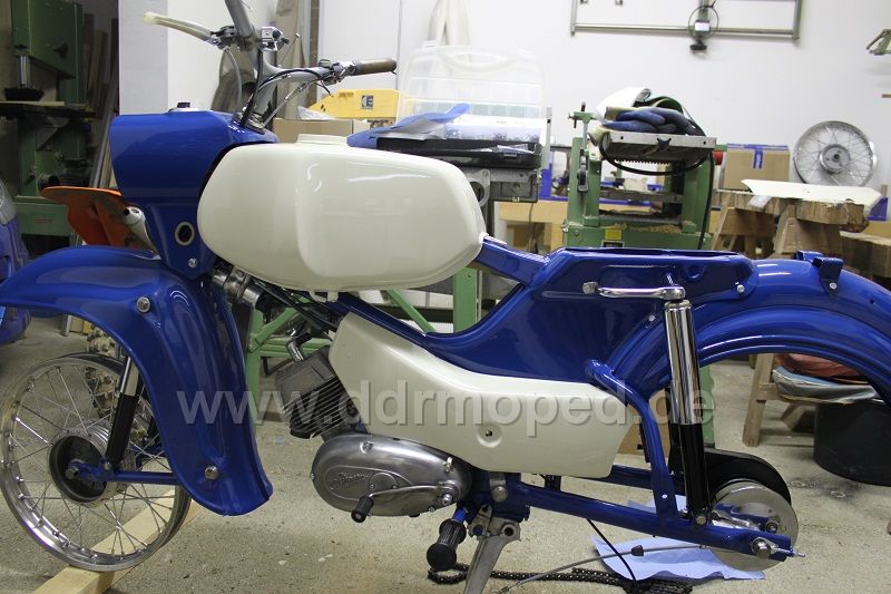

Heute den Tank, Seitenbleche und Lenkerabdeckung geholt. Sieht gut aus finde ich.
Leider wurde wie immer vergessen die Wasserabziehbilder vor dem Klarlack anzubringen was bleibt dir also übrig sie jetzt anzubringen und beim nächsten Benzinkontakt sind se futsch
Oder und das will ich nicht hoffen hattest du vor Billige Aukleber draufzupappen
Also sprich mit deinem Lackierer man kann den Klarlack anpadden danach machst du die Abziehbilder drauf und er kann dann noch ne schicht drüber ziehen und alles ist Bueno.

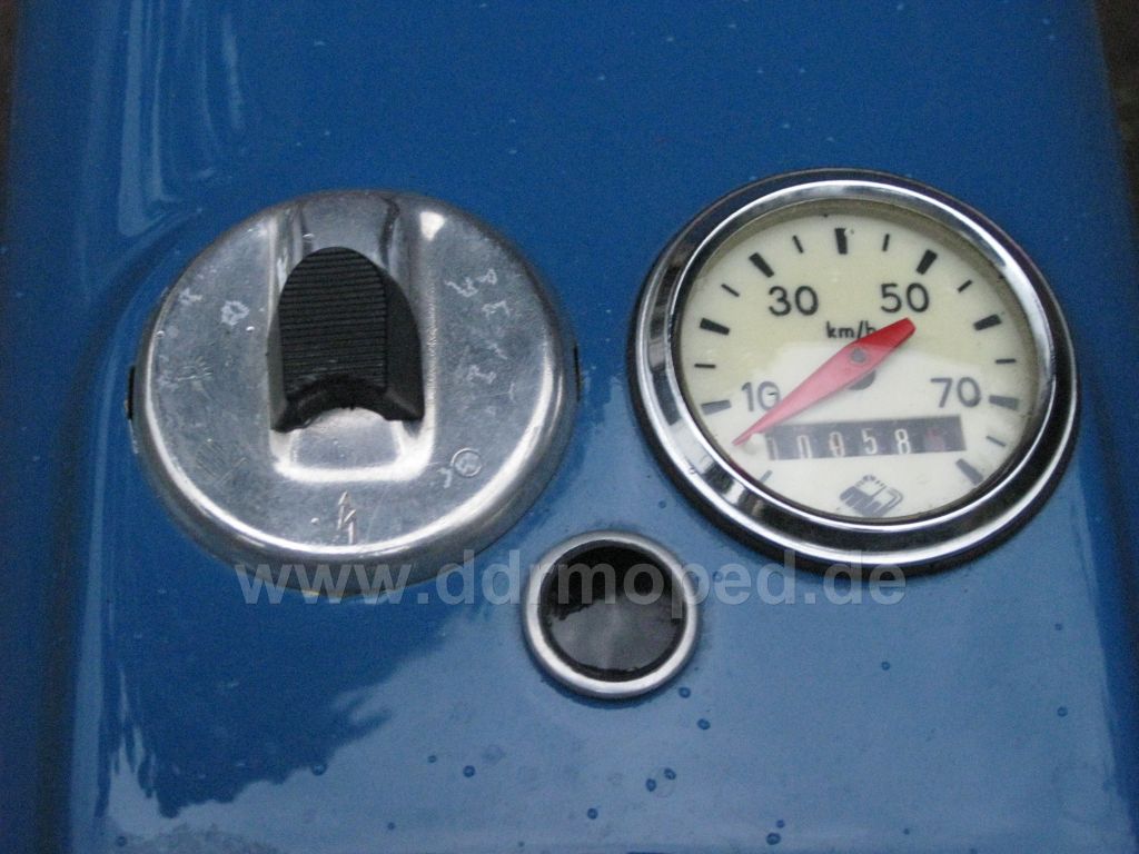

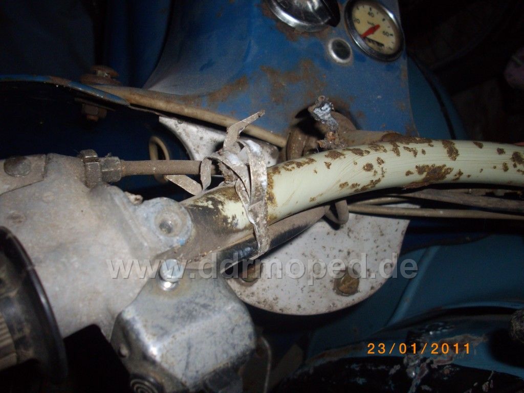

Selbstverständlich kommen da Wasserabziehbilder drauf,und danach noch ne Schicht Klarlack.Zur Armatur, da hab ich schon gegrübelt, weil die Befestigung zur Lenkerabdeckung ein größeres Gewinde hat als die rechte Seite.
Die Nummer da drauf paßt auch nicht mit der im Ersatzteilkatalog.Also doch ne andere suchen. Desweiterten hab ich noch ein Tacho zum Tausch gegen ein gutes vom Sperber anzubieten.

So einen originalen bis 70km/h zu finden, wird schwierig . hmm.gif

Kurz mal den Tank aufgesetzt,kann es kaum noch erwarten das Frühling wird.

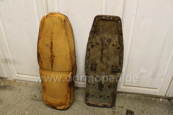

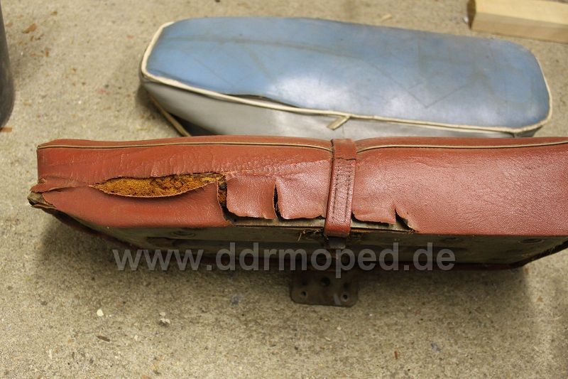

Desweiteren hab ich mir mal die Sitzbank vorgenommen. War zwar ein Überzug drüber aber drunter sieht es nicht mehr gut aus. Muß ich mal zum Sattler nen neuen machen.

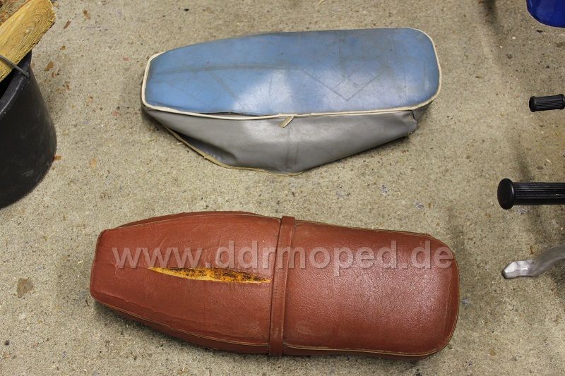

Welchen verbauen? Linken oder Rechten?
Geschrieben am: 19.02.2011, 20:33
Den Linken ! Der andere sieht so ...komisch aus .

Wie sieht das Bodenblech der Sitzbank aus ? Wie der Schaumkern ? Sind noch die Alu-Leisten an der Seite dran mit dem "Simson"-Schild hinten dran ? Schaumkerne gibt es neu, bräunliche Sitzbezüge mit goldener Kappnaht auch . thumbsup.gif

Das Blech ist verrostet und würde ich strahlen und lackieren lassen. An der Seite waren keine Leisten dran,aber hinten das Simsonschild.Ich geh mal ein Bild machen.

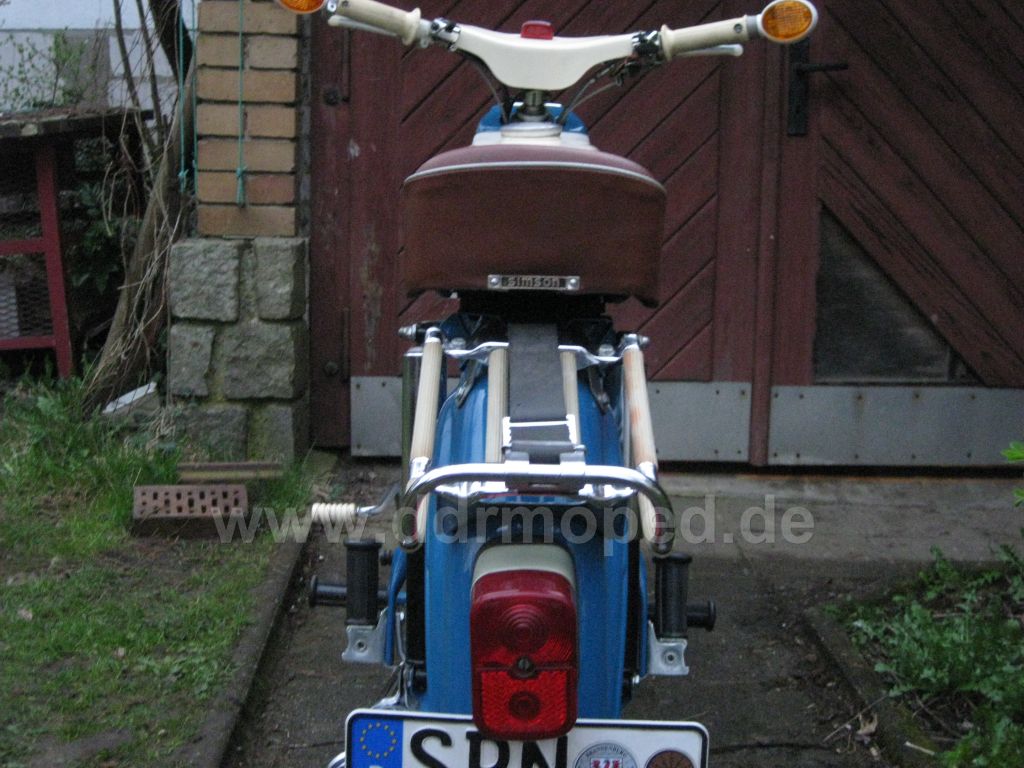

Dann sähe deine Sitzbank also sooo von hinten aus : hmm.gif

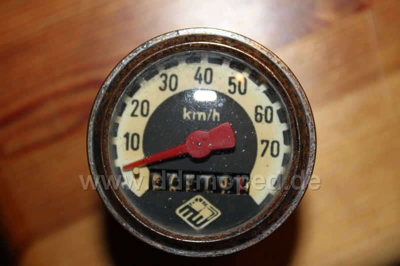

Hier mal der Tacho, wie er in den ersten Sperbern (1966) drin war .
In meinem 1969er auch . Der abgebildete Tacho war aber auch nach 1966 immer wieder mal aufzufinden, wenn der bis 80 km/h gerade nicht verfügbar war .

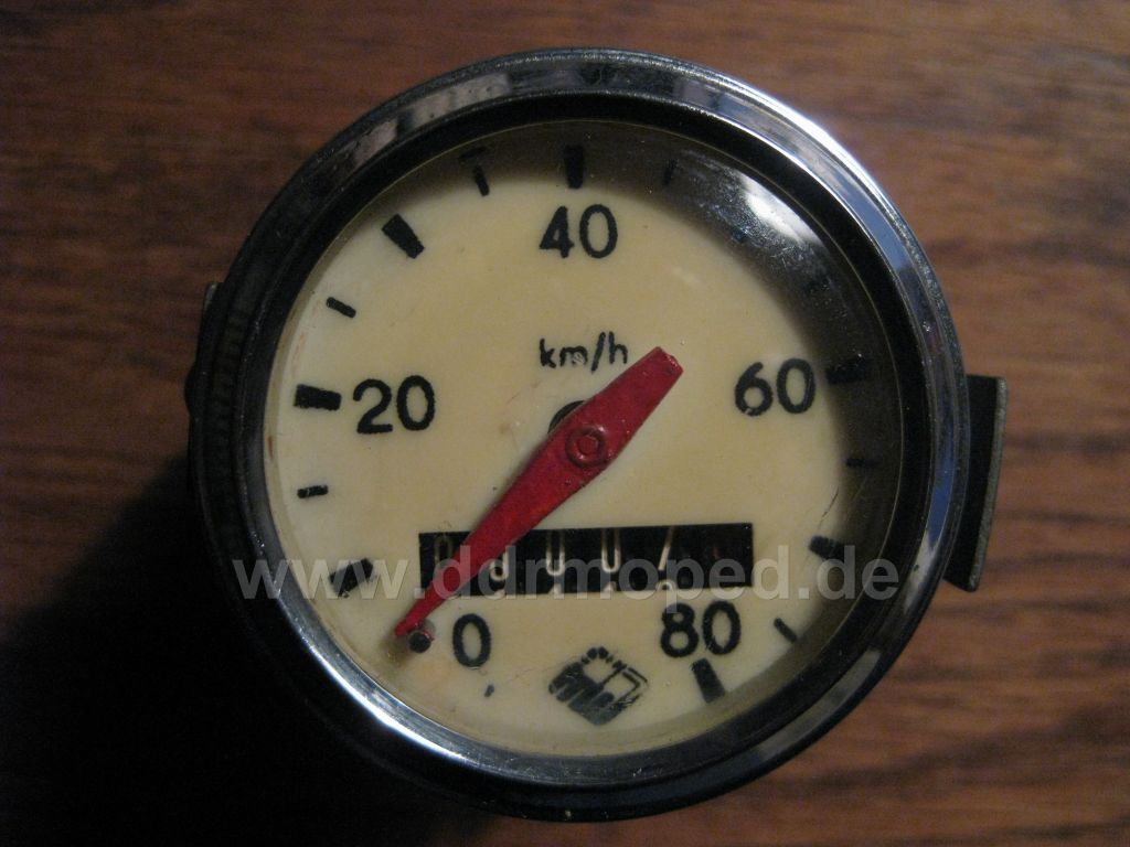

Geschrieben am: 19.02.2011, 21:21
Beiträge: 12034

Also meine Sitzbank ist irgendwie runder gehalten.
